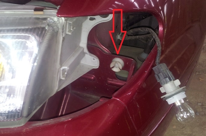

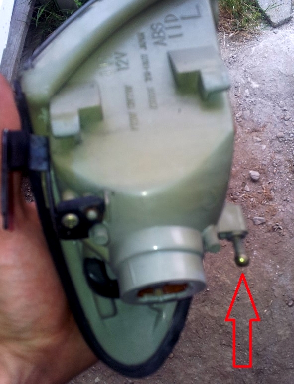

    Ca peut paraître évident pour beaucoup de changer une simple ampoule (!) mais la partie sensible est de démonter le clignotant pour y accéder.
    Comme les photos le montrent les clignotants avants ne sont tenus en place que par un "picot" rond mâle clipsé dans une patte en plastique femelle. Pas de vis.
    Pour sortir le clignotant, il faut taper gentiment dessus depuis l'intérieur avec une petite masse et une rallonge, en faisant attention à la peinture de l'aile et aussi aux verres du phare et du clignotant.
    Pour protéger les verres, on peut écarter le clignotant et insérer une petite pièce de caoutchouc quelconque entre le verre du phare et le verre du clignotant.
    Une fois le clignotant enlevé, changer l'ampoule, et reclipser le clignotant à sa place.
