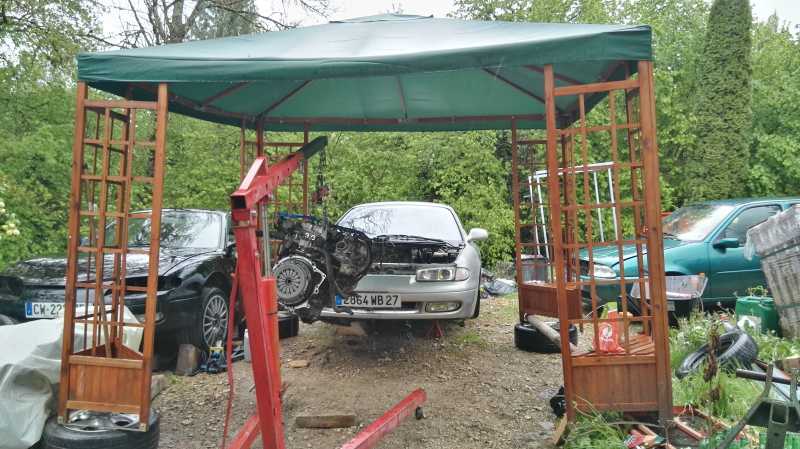

    Nouvelle vie d'une mx6 01 Mai 2017 23:28 #179464
    c'est ce qui s'appel aller au coeur de la bete. En tout cas bravo, ça semble être du bon taf tout ça! 88CEE5A9
    Nouvelle vie d'une mx6 02 Mai 2017 20:31 #179466
    • Romain21
    • Messages : 295
    Oui du bon boulot,enfin chaque chose est à sa place xd,mais je ferai pas la boite tout les week-ends,elle m'a vraiment rendu dingue!!ca met les nerf à l'épreuve,y'a eu quelque moment où j'avais bien envie de tout dépouillé à la masse :gun2: mais c'est aussi pour ca que je serai bien content de moi quand je vais lui faire faire ses premier tour de roue

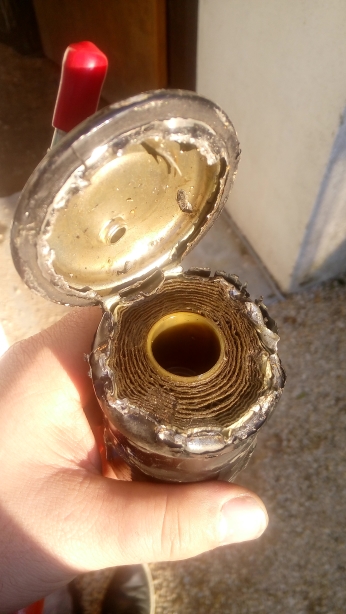

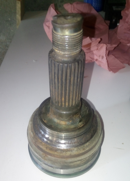

    Nouvelle vie d'une mx6 04 Mai 2017 19:51 #179481

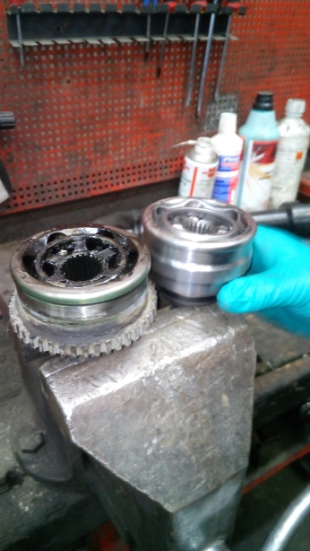

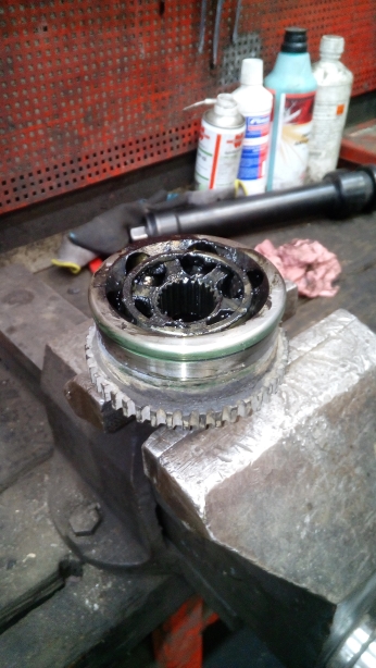

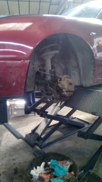

    Bon c'est bien le cardan qui a lâché. Mais au lieu de changer tout le cardan mon garagiste a changer uniquement la noix de cardan.
    Je vais vous mettre des photos de l'ancien et du nouveau.
    Le nouveau était un peu plus compact dans sa conception. Mais les dimensions importantes étaient bien entendu respectées. A savoir que la roue dentée n'est pas fixé et livre sur la nouvelle tête de cardan. On doit donc la retirer de l'ancienne et la mettre sur la nouvelle.
    On a eu peur mais c'est bon. le plus dur a ete de retirer tout ça avec la rouille qui a bien scelle certaine pièce, par exemple la biellette stabilisatrice qui a ete une galéré pour la retirer du triangle. Car je devais changer la rotule de direction qui était aussi naze. Mais il fallait mettre le tringle dans un étaux pour y aller au marteau afin de sortie l'ancienne rotule.
    Et pour finir on a changé le filtre a essence qui là aussi a été galère car le filtre devait dater de 1999... Je peux vous dire qui les durites étaient bien collées et en plus inaccessibles.

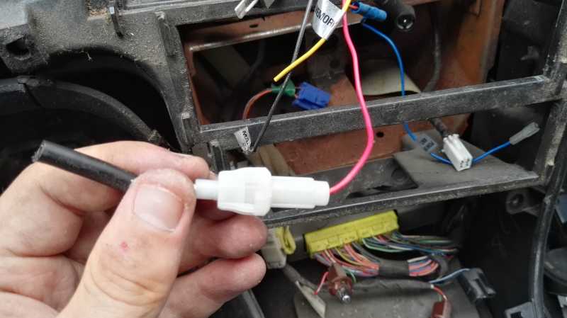

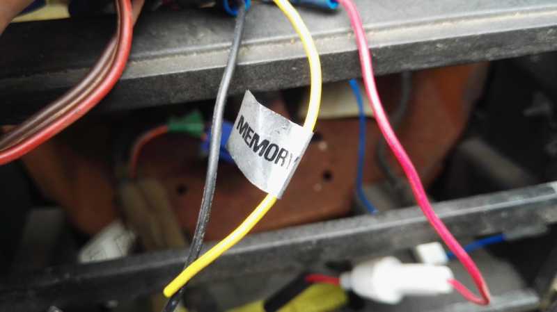

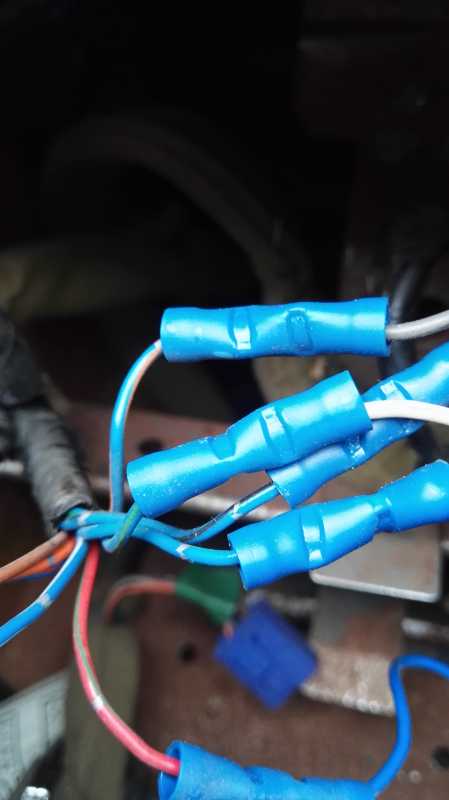

    Ba déjà un bon boulot.de fait!va de mon côté siège conducteur remplacer,console et compteur de la grise avec son poste d'origine retiré...et la,mauvaise surprise,tout le.faisceau antenne/poste à été bidouillé à la manouche bien comme il faut... :fache: donc Ba plus que reprendre le faisceau et le refaire ccomplet pour cette partie....

    Ah ouai, on dirait que ce genre de câblage électrique est commun au mx6. C'est la meme choses sur la mienne. Sauf que moi je touche pas a ca, tant que ca marche... bon en fait la radio marche l'antenne n'est plus cablé. Mais pas grave. J'ai d'autre priorité sur ma mazda. La je vise la distribution avec toutes les courroies, et les amortisseurs ariere. Apres ca, les travaux mécaniques seront terminés.

    Ba c'est bientôt fini pour toi alors xd,Ba moi je vais reprendre tout le câblage du poste parce que le soucie c'est que ca l'arche pas justement mdr,et puis j'aime pas les trucs bidouillé,donc on va remettre ca propre,bon je le suis pas préoccupé de l'intérieur pour le moment,mais hormis qu'il reste quelque bricole à faire,à priori,elle est prête à rouler,encore beaucoup de chosé à finir mais apte à sela deplacer en tout cas...j'ai le collecteur 4/2/1(merci superwhite),week-end compliqué avec le temps,alors on a.employé les grand moyen xd
