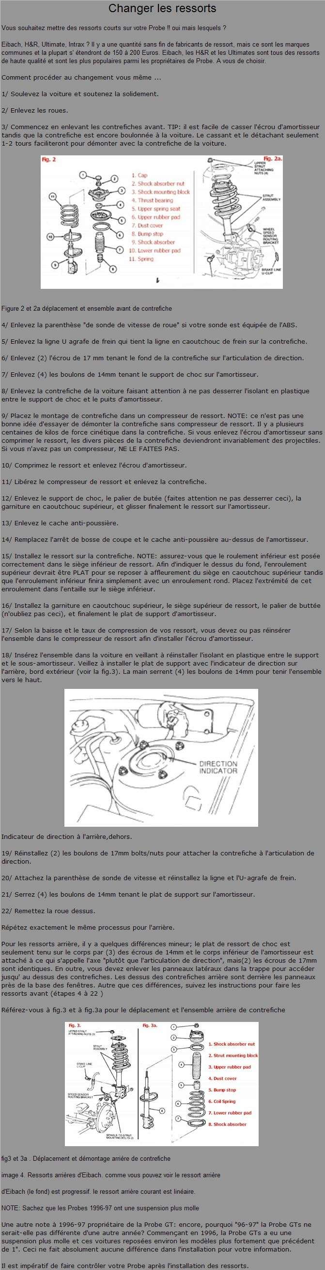

    Re: Soufflets ou cardans 02 Jan 2008 12:18 #86502
    • guynemer
    • Messages : 1760
    Sur cette image, la coupelle est représentée par quel numéro d'élément ?
    Re: Soufflets ou cardans 02 Jan 2008 12:46 #86505
    • sagittaire57
    • Portrait de sagittaire57
    • Messages : 2272
    guynemer, si passion probe a une base de données, c'est pour éviter de tout remettre dans les topics :marteau: donc pas de copier coller de la base sinon, je verrouille le clic droit lol...Un lien suffit et sa fait prendre connaissance de cette base a tout le monde...
    Sagittaire57
    Ps: pour voir ce qu'est une coupelle, va ici- [url:26gaa71n]passion-probe.lifeme.net/suspensions-jan...-par-brice57-t81.htm[/url] en bas du topic
