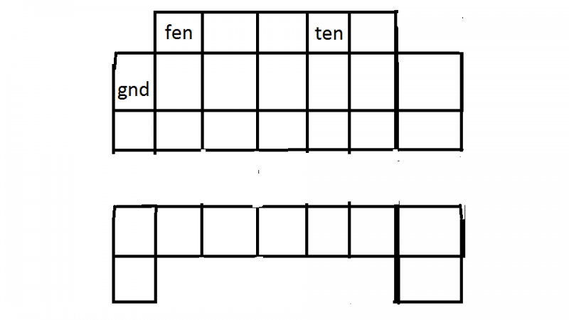

tres bien vous me conseiller donc de rouler a la 95 ou a la 98? je vient d'effectuer les code erreur de ma voiture mais le prise diag ne corespond pas exactement a celle du shemas present sur le forum. voici la shemas de ma prise. j'ai essayer comme indiquer sur votre shemas puis j'ai essayer en branchent sur ma prise diag en respectant uniquement les nom des broche. lorsque je met les contact l'aiguile monte a 12v puis retombe a zero pour y rester indéfiniment. je pense donc qu'il n'y a aucun code default a afficher.

probe recallée au ct pour sonde lambda 14 Déc 2013 17:16 #163721
www.wiki-ford-probe.com/index.php/Locali...osants_injection_16V
ta tout ce qu'il te faut sur cette page

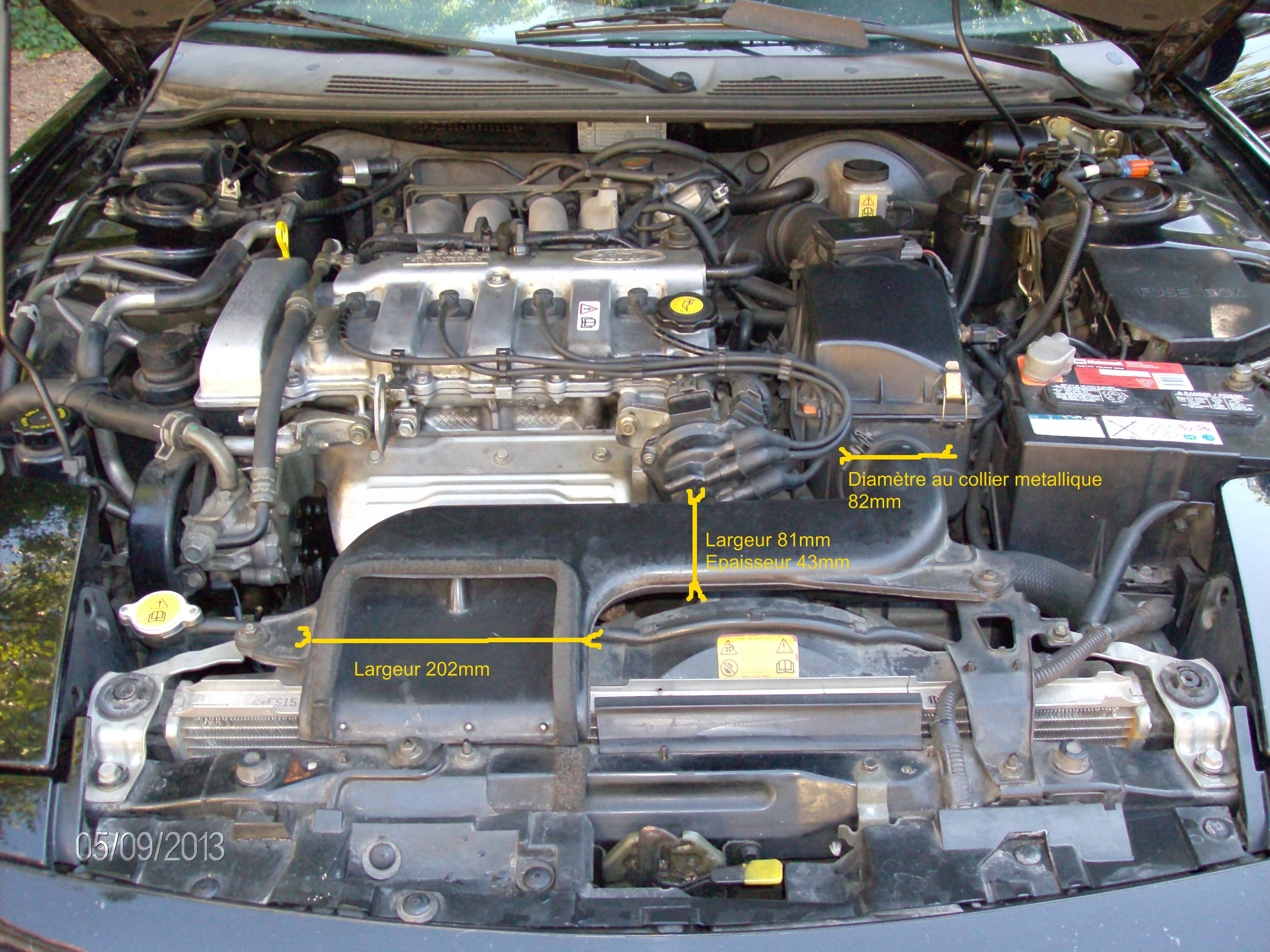

L'ancien proprio a voulu augmenter le volume d'air disponible, il a fait des trous en dessous de la boite à air.
Inconvénient ! Cet air est réchauffé par le moteur, en principe il faut de l'air frais. Il pensait trouver plus de puissance sous le pied, il a ensuite monté un "cornet" en virant la boite à air et en laissant la sonde pendante sous le capot moteur. C'est ce que tu as trouvé en récupérant cette Probe avec une consommation hallucinante. :schock:
Oui ! Il faut boucher les trous sous la boite à air, les ingénieurs Mazda ont déjà réfléchit lors de la fabrication de cette boite à air, on pourra dire que : << Rien ne sert de transformer une boite à air en passoire pour gagner de la vitesse >>.
Pour le reste des questions, le lien de Robert te renseignera parfaitement. :thup:
En comparent visuellement (d'après des photos, capots ouverts) mon arrivée d'air sur Probe 16V par rapport à celle d'une Probe V6, je n'ai pas trouvé de différence ? Mais seules les mesures comptent, si quelqu'un pouvait mesurer les dimensions sur son V6 par rapport aux miennes. Ce sont des dimensions hors tout, prises avec un pied à coulisse, à cause des nervures.
Probe 16V année 94.
