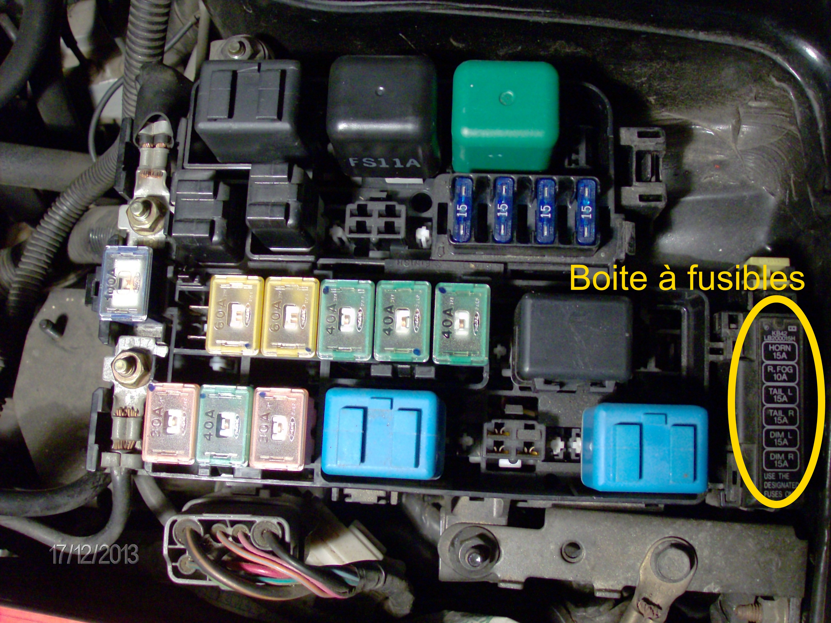

[ Résolue ]Veilleuses 20 Fév 2014 18:10 #164897
Bonjours les amis ... :roll: :roll:
Alors j'ai trouver les coupables :oops: :roll:
Depuis tant de temps, après tant de remontage et de démontage , j'ai trouver :oops:
Voici donc les coupables ( car ils sont deux )
:sorry: :sorry: :sorry:
Sa ma fait le même coup quand j'ai trouver .. Déçue et très bête aussi :lol: Ne vous moquez pas :sorry:
A vrais dire , jamais je n'avais sue que il y'avait des fusible dans cette espèce de boite noir , c'est grâce à ton image Jack_Clint que je me suis dit : " Tiens, y'a des fusible la dedans :x , j'irais jetez un coup d’œil quand je testerais le Relais F "
Et la 2 fusible cramé , 2 à 15A ! Donc j'ai acheter des mini-fusible tout mignon et j'ai mit 1 fusible de 20 et 1 de 25 ! Comme ça c'est fait
Mais je suis assez dégouter :sad2: je pensait que je valais mieux que ça :chut: :marteau:
Pour me faire pardonner , déranger votre temps et celui de jack_Clint qui est rester éveillé jusqu'à 2h du mat pour moi :love: ( enfin je croit mdr ) je vous ait fait une petite vidéo toute récente après la pose des fusible de ma Probe et ces beaux yeux :bave:
Je tiens à m’excuser encore une fois , lol 2 micro-fusible qui m'on bien casser la tête :rotfl: J'en rigole aujourd’hui mais un grand coup à ma fierté :boxe: Micro-fusible 1 - Pportos 0
Voici nos amis les chats qui dorment sur nos capot tout les jours :marteau: :marteau:

C'est une bonne nouvelle Pportos que tu nous annonces là. :thup:
On ne pense pas à aller voir dans cette partie de droite, la petite boite à fusibles (entourée en jaune sur la photo), ces 2 fusibles ont dû claquer parce que les fils ont touché la masse lors des manœuvres des phares escamotables, ou alors tes phares Angels consomment trop et dépassent les 15A.
Elle est magnifique cette Probe 16V rouge, les phares Angels c'est la Grande-Classe. :coeur:
