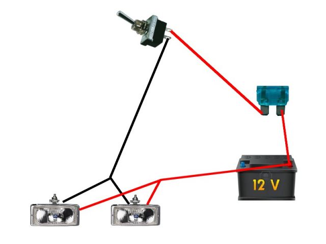

Si j'ai biens compris sa donne ça alors !

As tu remarqué qu'il n'y a pas de moins dans ton schéma ?
Quand tu activeras l'interrupteur il se passera ..... rien ! et les feux ne s'allumeront pas bien sur.
le bon schéma:
Borne plus de la batterie ==> fusible ==> interrupteur ==> fil plus des lampes
Borne moins de la batterie ==> fil moins des lampes.

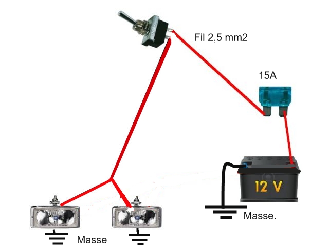

C'est bon à savoir, qu'il n'y a pas QUE les longue-portées sur les fusibles N°15 et N°16, donc il faut laisser ces fusibles à leur place (ne pas toucher). L'idée à Diablus est bonne, tu retires le relais des longue-portées (relais à rechercher dans la grosse boite à fusible)
J'ai refais ton schéma, le fil de Masse (-) des longue-portées et de couleur jaune-vert sur la Probe. Je pense que maintenant ton montage sera bon. :wink:

Comme ça c'est fait pour les longue-portée , je ferais le branchement demain et je vous en dirais des nouvelles ! Le premier montage ou les fils s'ont cramer été pas bon non plus , j'ose même pas le dessiner :chut:
