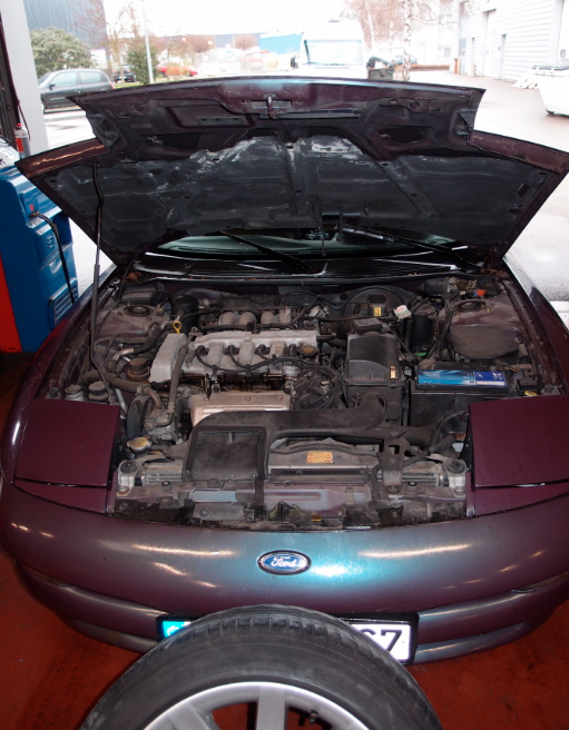

Je suis retourné soulever le capot de ma Probe (ça me démangeait) Je voulais voir si j'avais une étiquette jaune collée dessus l'IAC (je n'ai rien vu) j'avais en main mon petit appareil photo/caméra acheté depuis peu, j'ai donc fait une photo avec flash dans le noir presque complet, photo qui semble assez bien réussie.. :bave:

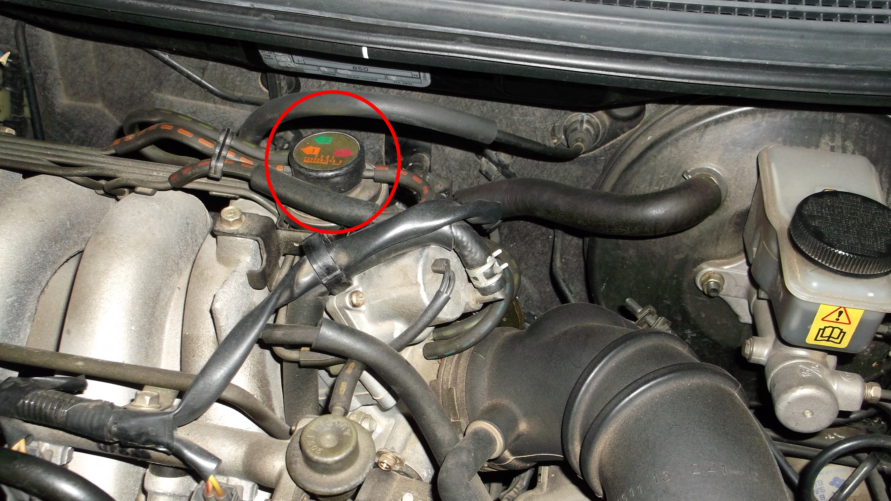

J'ai confondu avec ce qu'on voit sur ta dernière photo, avec l'étiquette à trois flèches. Du coup, je ne vois même pas à quoi sert ce truc ? :?:

RÉGULATEUR DE RALENTI - IAC 14 Jui 2014 21:40 #166395
@ diablus: le "truc à 3 flèches" c'est la vanne EGR sur les 93-94. Quelque soit les années, toutes les vannes EGR sont pilotées pneumatiquement par des solénoïdes qui sont eux pilotés électriquement par l'ECU. Pour l'IAC, il y a un double système dedans: une vanne électrique pilotée électriquement par l'ECU et un piston avec de la cire derrière (système thermowax : la cire chauffe, se dilate et pousse le piston qui ferme un passage d'air, pour augmenter le ralenti à froid, d'où les 2 durites le LDR qui y sont raccordées).
@ wicki: ce fil sert bien à ça mais que lorsque la direction est en butée, sinon aucun impact. et pour info il est vivement déconseillé de la laisser en butée + de 5 sec (dixit bulletin d'information publié dans les concession, sous peine de pompe qui lâche, bien qu'on ai jamais vu ça...)
RÉGULATEUR DE RALENTI - IAC 14 Jui 2014 22:18 #166402
Je me posais aussi la question sur cette pièce qui est entourée en rouge "truc à 3 flèches".
J'aurais plutôt pensé à un régulateur de pression de carburant ou quelque chose dans ce genre, vue la fine tuyauterie qui le traverse, mais pas à la vanne EGR.
Merci pour les infos. ;)
RÉGULATEUR DE RALENTI - IAC 14 Jui 2014 22:21 #166406
Le régulateur de pression d'essence est en bout de rail d'injecteur, piloté pneumatiquement par un solénoïde piloté électriquement par l'ECU. Et pour infos il passe juste la pression d'essence de 38-39 à 42-44 psi pour les démarrages et ralenti à chaud, pour éviter la formation de bulles dans le circuit d'injection en raison de la température plus haute.
