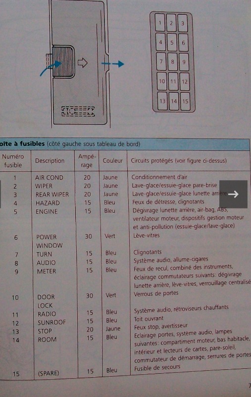

    Heureux propriétaire d'une forte probe de 94, 2 l, j'ai le fusible 9 qui saute systématiquement dès que je mets le contact. J'ai débranché tout ce qu'il concerne, à savoir le compteur les témoins, les vitres, les portes....rien à faire ! La marche arrière n’est pas enclenché.
    SOS, je ne sais plus quoi tester !
    Merci de votre aide.

    Pour être sûr,
    quand tu dis avoir tout débranché, tu parle:
    - du démontage du compteur (les deux connecteurs),
    - des jonctions caoutchouc des portières (2 gros connecteurs)
    - du panneau de la console centrale, y compris la radio (une dizaine de connecteurs) ?
