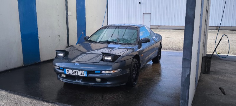

Par hasard, est-ce que quelqu’un aurait un moteur V6 2.5L à vendre seul, sans la voiture ? Je souhaiterais passer mon 2.0L en 2.5L.
Pour info, la caisse est trĂšs propre et c’est ma premiĂšre voiture. Je tiens donc vraiment Ă  la conserver et Ă  lui offrir une seconde vie avec cette modification. đŸ‘đŸ»
Je commence prochainement une formation en mĂ©canique dans un CFA et j’ai la possibilitĂ© de travailler sur mes propres vĂ©hicules. J’aimerais donc profiter de cette occasion pour rĂ©aliser ce projet.
Je suis preneur de tous les conseils concernant cette opĂ©ration, notamment les points importants Ă  anticiper avant de me lancer. Par exemple, concernant l’antidĂ©marrage, est-il possible de conserver le calculateur de mon 2.0L ou faut-il Ă©galement rĂ©cupĂ©rer celui du V6, ainsi que son systĂšme d’antidĂ©marrage ?
Je prĂ©cise que je n’ai encore jamais effectuĂ© de remplacement moteur complet : ce serait donc une premiĂšre pour moi !
Je suis dans le 62 (Pas-de-Calais), mais je peux me déplacer si besoin.
Merci d’avance à ceux qui pourront m’aider ou me conseiller ! 😊

TrĂšs gros travail,tu doit changer le moteur, Calculateur,la boĂźte, l'Ă©chappement et pas mal de l'Ă©lectricitĂ©,si tu veut un v6,mieux vaut vendre ton 16v et trouver un 24 v,moins de soucis de travail sans ĂȘtre sĂ»r du rĂ©sultat.
Si tu veut plus de puissance,mieux vaut booster ton 16v,c'est pas trop difficile et tu peux facilement avoir plus de chevaux.
RĂ©flĂ©chis bien. Puis tu va te retrouver avec un vĂ©hicule qui aura perdu sa valeur, invendable puisque illĂ©gal,mĂȘme pour toi a rouler,tu te retrouveras avec une voiture plus homologuĂ©,donc problĂšme d'assurance et de carte grise.
Si tu veux vraiment un v6,change de voiture,ça fera moins de probe massacré.
