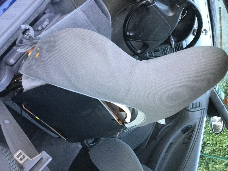

J’ai suivi les conseils de Jack et je me suis lancé dans le déhoussage du siège.
Première étape : Démonter le mécanisme de basculement du siege. Faire levier avec 2 tournevis plats pour déboîter la gâchette et ensuite retirer la vis du support en plastique . Visualiser la fermeture éclair au dos du siège et l’ouvrir.
Détacher la partie arrière qui est maintenue par une sorte de glissière et retirer les 2 petites attaches Métalliques en bas
Ensuite détacher les velcro au niveau du repose tête.
On peux ensuite faire glisser la partie arrière de la housse par le bas de l’assise pour retirer tout l’habillage de la partie haute du siège
Ensuite on retire la dernière housse pour accéder à la structure.
Dans mon cas, le grincement provient des attaches métalliques qui grincent contre leurs supports d’attache. Un peu de garnisse à roulement sur les parties en mouvement et adieux les bruits nuisibles.
Pas de soucis particulier pour le remontage en procédant à l’inverse du démontage .
J’espère que mon expérience pourra profiter à d’autres qui se retrouveraient avec un dossier de siège bruyant ?

Après visualisation , il manque une photo, celle où on fait passer la partie arrière de la housse vers l’avant..Désolé pour le fouillis, c’est mon premier « Tuto »

J'ai pris une de tes photos, je pense que c'était dans ces 4 endroits que ça devait coiiiiner ?
Je mets une photo des 4 endroits à lubrifier, sans doute que les 4 endroits ne couinaient pas toutes ? Juste une question : Peut-on lubrifier avec le petit tube rouge d'une bombe WD40 en traversant le tissu et sans rien démonter, soit faire suivant l'endroit qui couine faire 2 ou 4 petits trous invisibles et envoyer du WD40 - Pschiiit ! Est-ce réalisable ?
Avec cette photo, on voit les zones à traiter, si ce sont bien celles-ci ?

Oui Jack c‘est bien à ces endroits où ça frotte fer contre fer. Les 4 parties métalliques grinçaient à l’unisson!! J’avais l’impression d’être dans un vieux Rocking-chair qui grince ?.Le démontage n’a rien de compliqué en soit et prend moins de 10mn tranquillement . Je pense que ça va être difficile de faire comme tu le dis car il y a de la mousse épaisse à traverser sur les côtés et le temps de procéder par tâtonnements, on aurait plus vite fait de déhousser . La mousse est solidaire de la housse et à mon avis, il vaut mieux graisser pour une meilleure tenue de la lubrification dans le temps ?
