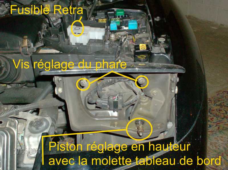

Pour le remontage des phares, il est prudent de bien remettre l'ergot inférieur en place avant d'enquiller les 2 ergots supérieurs, sinon les phares ne seront plus réglables en hauteur avec la molette située du tableau de bord. Mettre une goutte d'huile sur le mécanisme et le piston de réglage des hauteurs de phares est conseillé.

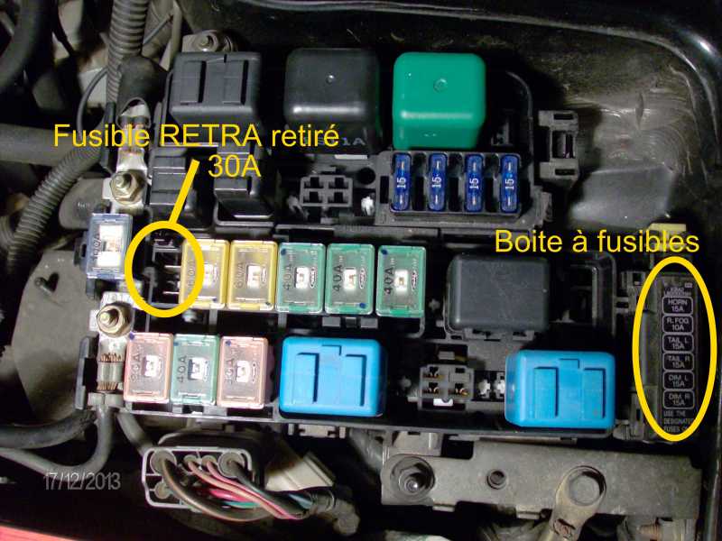

Ma méthode pour changer les ampoules.
1) J'allume mes phares, qui se lèvent.
2) Je retire le fusible RETRA (voir photo ci-dessous), pour retirer la grille en plastique blanc (déjà déposée) on tire simplement dessus, elle vient.
3) j'éteins les phares au commodo, les phares restent en position levée, ampoules éteintes.
4) Travail terminé... On remet le fusible RETRA, les phares se referment instantanément...
Emplacement du fusible RETRA.
