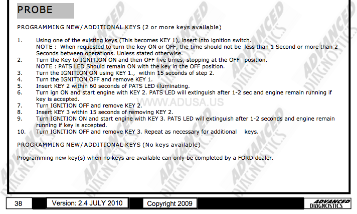

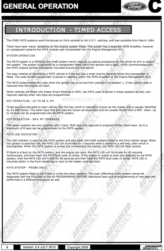

Bon, je pense que cela peut être utile à certains. S'il vous reste deux clés d'origine avec le transpondeur (donc pas la télécommande BOSCH de 93-94, le transpondeur est une petite puce cachée sous le capot plastique de la clé des 95-97) et que par sécurité vous voulez en refaire d'avance (il vous faut donc trouver des clés avec transpondeur vierge, ça se trouve sur eBay), il vous faut les faire tailler comme toute clé chez un serrurier ou une boutique minute mais aussi programmer le transpondeur qui est dedans. Pour cela une procédure existe mais ne fonctionne que si vous avez 2 clés, s'il n'y en a plus qu'une c'est direct chez Ford pour en refaire. Je ne l'ai pas testée moi-même mais vu la source du document je pense que c'est exact, je mets la couverture en photo aussi. Si certains le veulent j'ai tout le document en PDF, ça traite de la plupart des Ford jusqu'à 2010:
Si certains essayent, n'hésitez pas à postez vos retours d'expérience.

Exact, il vaut mieux prévenir que guérir, donc il peut être intelligent de réagir quand on a encore les 2, pour pas payer un bras chez Ford.
Il n'y a pas besoin de forcément aller chez Ford, mais il faut posséder un appareil pour communiquer avec un ECU Denso (mazda, ford, jaguar...) et payer soit chez Motorcraft (Ford) ou d'autres services (patscode.com) un abonnement coûteux pour avoir les codes d'accès (INCODE et OUTCODE) à la partie sécurisée de l'ECU qui gère le PATS (Passive Anti-Theft System) et pouvoir lancer la procédure pour coder des clés.
Pour le reste tu as tout juste!
A savoir que ceci est fait pour qu'une personne mal-intentionnée ne puisse pas faire de double de la clé sans en avoir 2 exemplaires en sa possession. Il est facile d'en voler une et d'accéder au véhicule, mais 2 c'est plus délicat.
