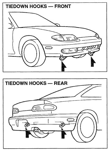

    Voici un schéma. C'est pareil pour les Probe ;)

    Salut Jeko,

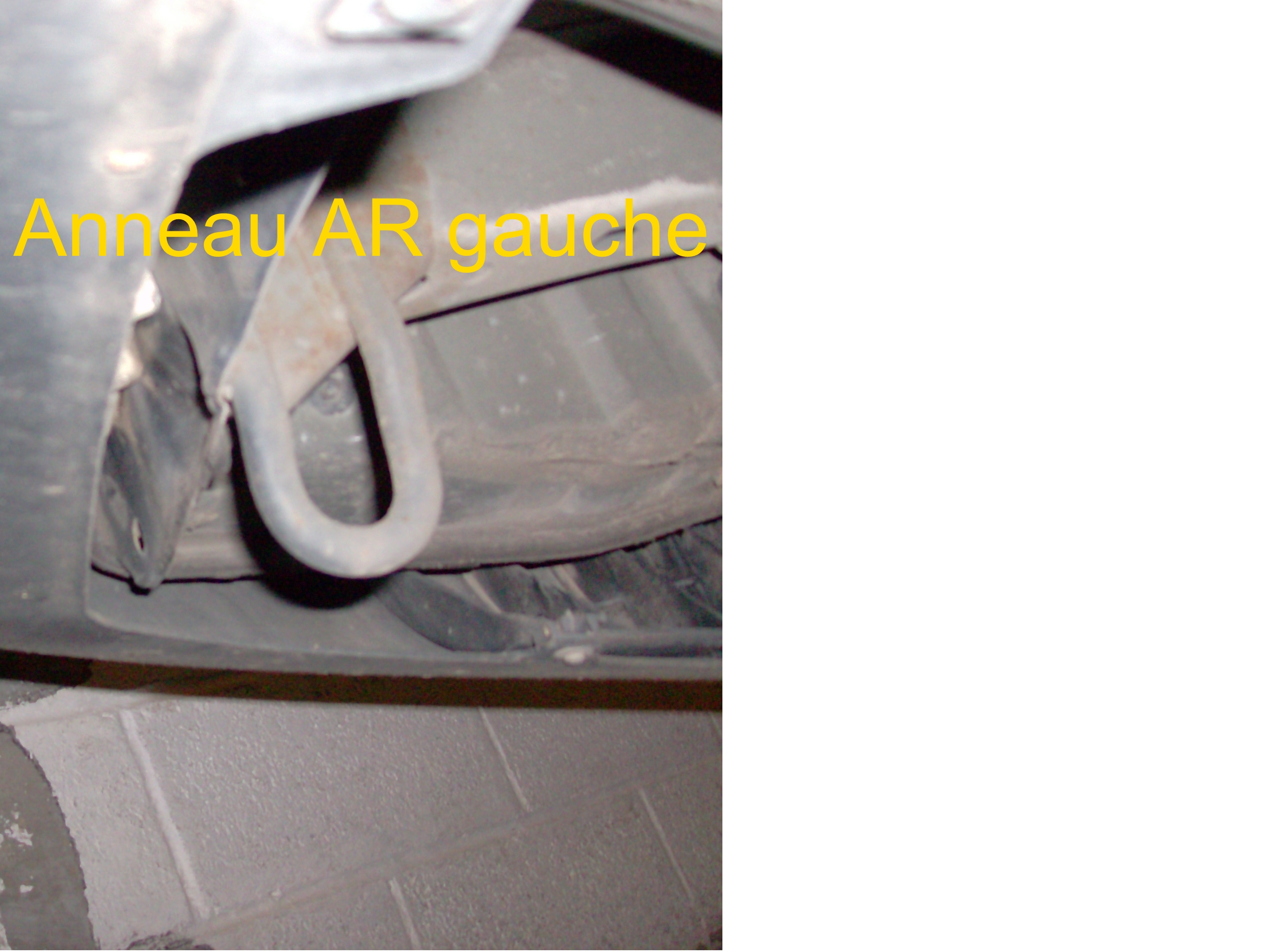

    La seule fois ou j'ai du me faire remorquer j'aurais bien aimé avoir ces schémas. J'avoue les avoir cherché longtemps ces points d'attaches !
    Par contre à l'arrière je me demande si ça passe sans arracher le parechoc... J'ai jamais tracté, mais bon sont pas cons chez Mazda/Ford ils ont du y penser !
    Ad.
    Comment remorquer ma probe ??? 13 Fév 2014 11:22 #164714
    A l'arrière gauche de la Probe comme à l'avant droit c'est un peu limite en espace utile, les pare-chocs plastique sont de suite présent. Prudence quand-même, si la corde est tendue en position haute par le véhicule qui tire, genre treuil de 4X4.
