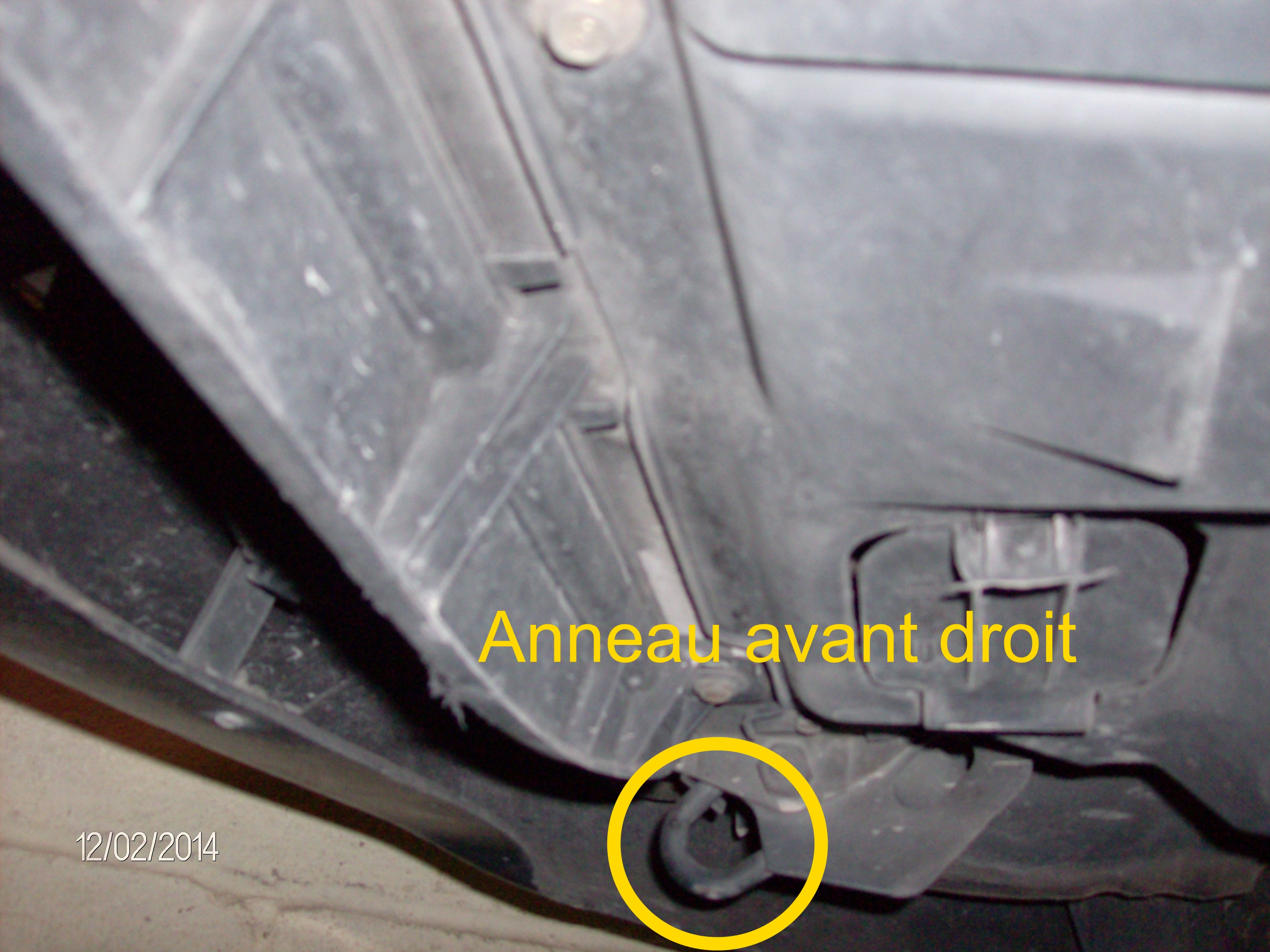

    Je viens d'aller voir sur ma Probe, tu as effectivement un anneau à l'avant droit et un autre à l'arrière gauche. :wink:

    Si part hasard tu n'avais pas d'anneaux (ce qui m'étonnerait) tu as à la place un trou de 4 cm de diamètre juste à coté immédiat de l'emplacement de l'anneau (de chaque coté gauche et droite). Ce trou est fait dans la partie du châssis, c'est du solide, tu peux y glisser une corde dedans sans problème et tirer. Prends une bâche plastifiée ou un grand sac poubelle pour te glisser sous la Probe.
    Bon courage. ;)

    Comment remorquer ma probe ??? 12 Fév 2014 21:52 #164706
    Slt Portos, :)
    Je tiens compte de ta remarque, cette photo mettra plus en évidence l'anneau avant droit, je vais rectifier cela (merci). :p
    Probe 16V année 94.
    Comment remorquer ma probe ??? 12 Fév 2014 21:56 #164707
    • Portrait de Pportos
    Là j'ai rien à dire sur la Probe de Jack_Clint :)
    Je me demande si il y'aurrais pas quelque cicatrice sous ce pare-choc C7B4EFCI :rotfl: :p
    Je te taquine :) Merci pour la photo :thup:
