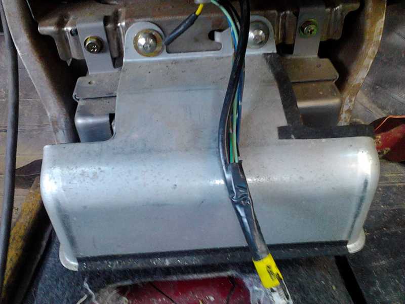

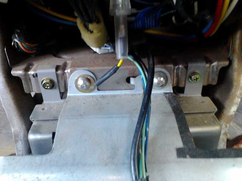

    Je me heurte à cette saloperie de cache en métal qui protege mon calculateur; ca a l'air d'etre des vis TRCC mais avec boulon soudés...
    Un petit coup de main pour le dégager???

    Un coup de pointaux au milieu de la tête du boulon TRCC et tu perces un trou dedans en plusieurs passes avec à chaque fois augmentation du diamètre des forets, avec de la patience la tête du boulon finira bien par sauter.
    Il reste la disqueuse, mais il faut la place nécessaire pour le faire, et puis bonjour les étincelles.

    Oui ce sont des boulons auto-coupant. Pour pas que ce soit démonté. 2 solutions :
    -dremel et petit disque à trancher, faire une belle fente propre, prendre un gros tournevis plat, taper dessus pour rentrer un peu à force dans la fente et tourner. C'est dur...
    -percer. attention lentement et au fur et à mesure. Métal très "mou" et "pâteux" qui chauffe vite, très vite et bousille les mèches. J'en ai bleuit plusieurs.

    Effectivement je bouzille mes mes meches :( va falloir acheter un disque
    HELP ! Vis TRCC difficile à enlever 21 Avr 2015 13:29 #171796
    faut y aller doucement et arroser au WD40 pour limiter l'échauffement

    Allez un de sorti mais effectivement c'est la m.... à faire

    ca y est c'est fini calculateur dégagé! merci pour votre aide :super:
