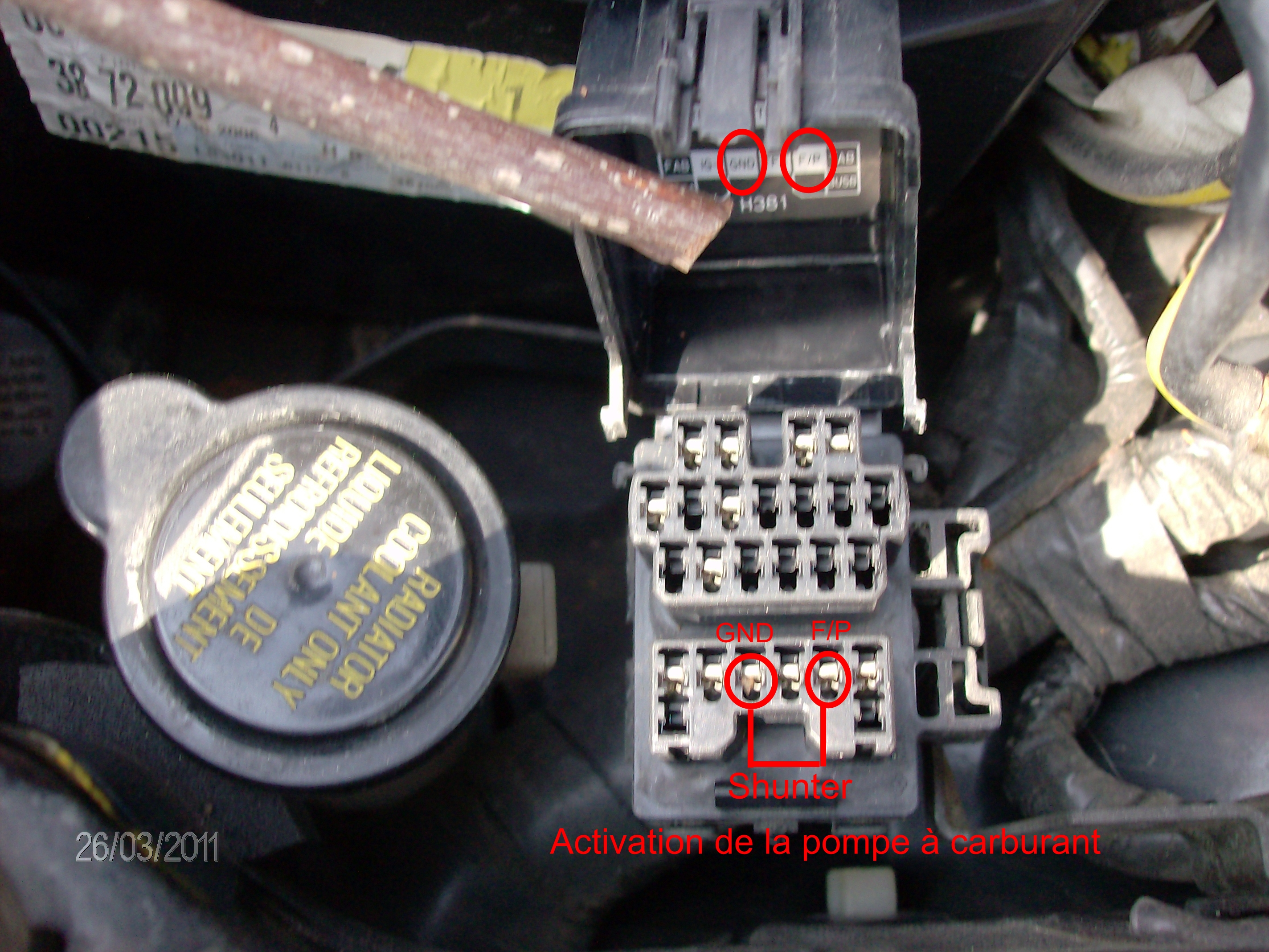

    Tu débranches le tuyau en sortie du filtre à essence puis tu le remplaces par un tuyau assez long pour arriver à ton bidon.
    Tu shunte les bornes F/P et GND dans la prise diagnostique, elles sont sur la même ligne séparées par une seule borne.
    Quand tu mets le contact ton bidon se remplit.
    Si ta batterie est bien chargée, tu peux vider le réservoir.

    J'avais cette photo, autant l'utiliser.
    Voici d'après les explications à Diablus les 2 contacts à shunter sur la prise diagnostique, F/P et GND entourés en couleur rouge pour activer la pompe à carburant en mettant le contact.

    Avec une photo c'est plus clair.
    le trombone est comme toujours le meilleur ami du probiste :D
    Petit rappel: ne jamais poser ou enlever un shunt dans la prise diag avec le contact mis :!:
