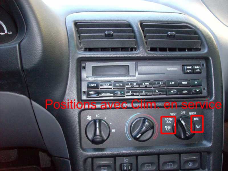

    "Restauration" de Probe 03 Déc 2019 16:40 #182760
    Lorsque l'on met la ventilation sur la position Pare-Brise, la clim est toujours activée d'office.
    C'est bien étudié par les ingénieurs Mazda, par le fait d'être obligé de mettre la clim en service si l'on veut retirer la buée sur le Pare-Brise pour y voir plus clair, c'est sans doute fait exprès pour conserver l'efficacité ainsi que la longévité du système de climatisation.
