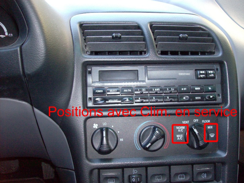

Contrôle les connexions des tubes creux (à aspiration) qui sont connectés à la boite à air. Le rotacteur situé au tableau de bord fera le choix des endroits ou doit souffler la ventilation, ceci en faisant varier les positions des volets situés sous le tableau de bord.

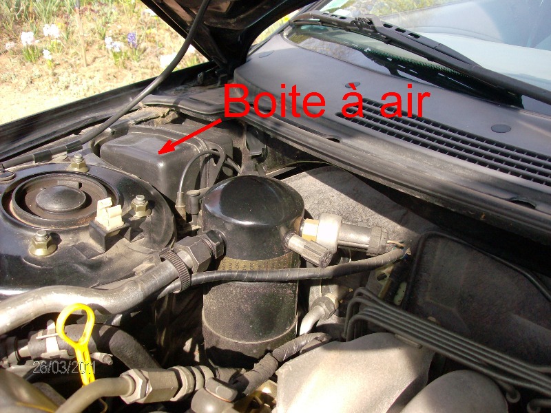

Boite à air

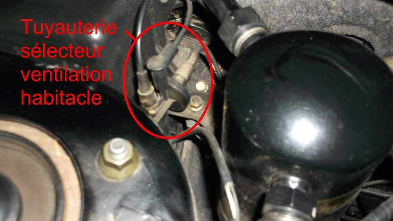

Détails des branchements des tuyaux sur la boite à air, un tuyau est peut-être débranché ?

Tous les tuyaux creux (aspiration) doivent-être intacts, il ne doit pas y avoir de prise d'air extérieur. Au niveau du sélecteur de soufflerie au tableau de bord, lorsqu'il y a changement d'orientation de la soufflerie, on entend très bien le changement de direction de la soufflerie au niveau du pare-brise ou des pieds.

La boite à air de couleur noire, située dans le fond à gauche, quand on est face au moteur, cette boite est reliée à de la tuyauterie plastique creuse, voir si un tuyau ne ce serait pas débranché.
