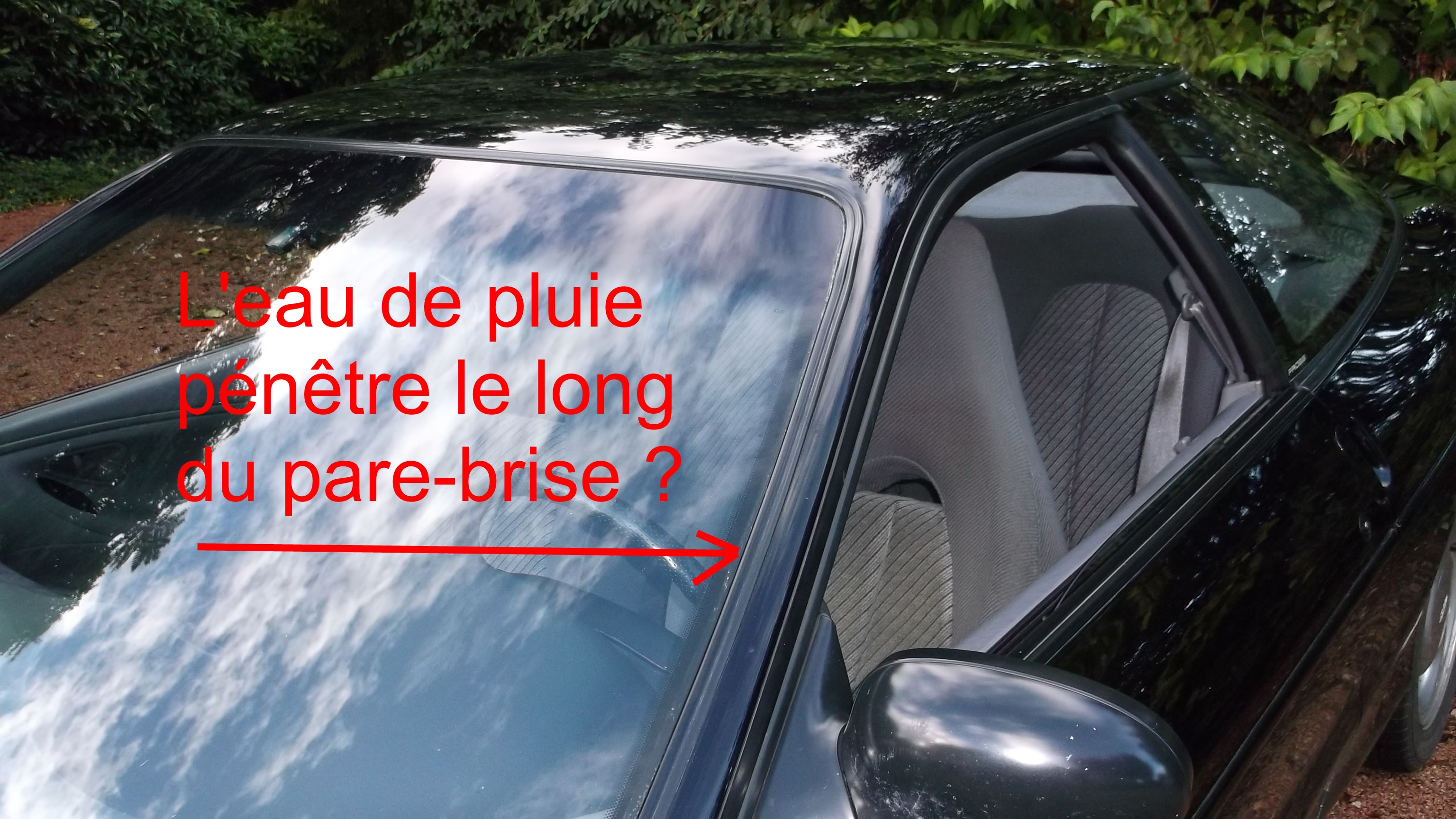

Si quelqu'un a déjà eu ce genre de fuite au niveau du pare-brise, je suis preneur pour savoir où l'eau passe ?
C'est sûr que ça passe par le joint, mais par où ? lol

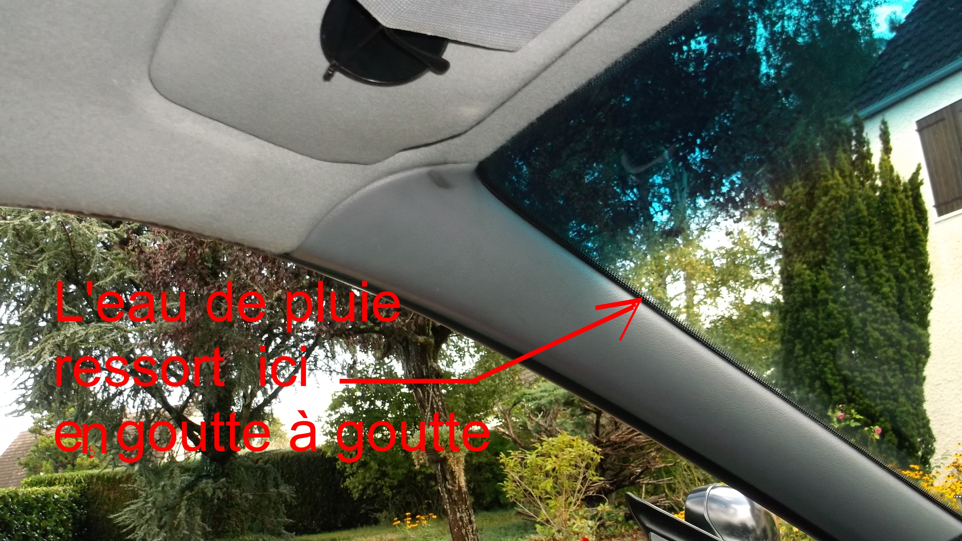

Par forte pluie + grand vent, ça coule en goutte à goutte à l'intérieur de la Probe, par pluie faible ça ne coule pas.
Je viens de retirer tout le long du joint de pare-brise extérieur, la colle souple et transparente qui était sensée obstruer cette fuite, mais rien n'y fait, ça fuit toujours par forte pluie et grand vent. :sad:

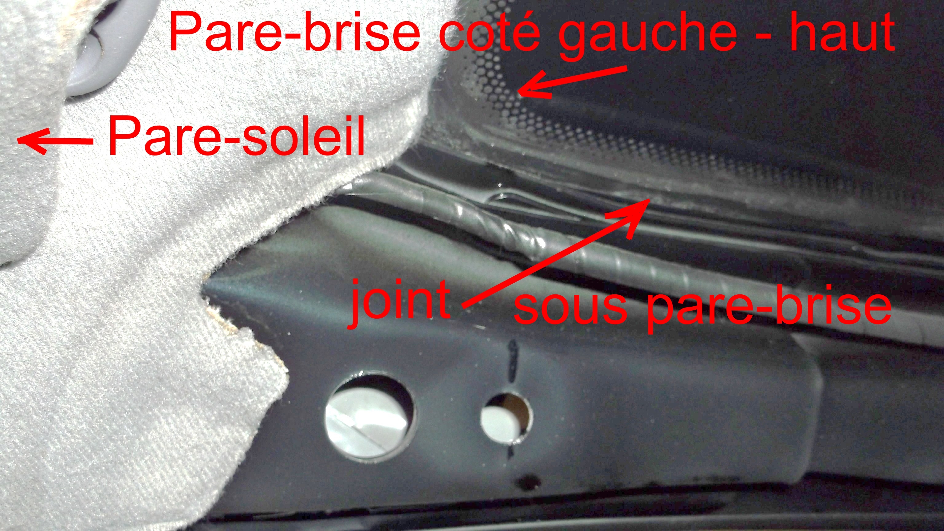

J'ai bien tiré sur ce cache plastique gris se trouvant à l'intérieur de la Probe (photo n°2) j'ai tiré assez fortement sur la partie du haut pour déboîter le cache, mais pas assez fort pour l'enlever. Ne voulant rien casser, j'ai remis ce travail pour un autre jour n'étant pas en possession de ce joint silicone auto/bateau pour l'appliquer comme tu dis.

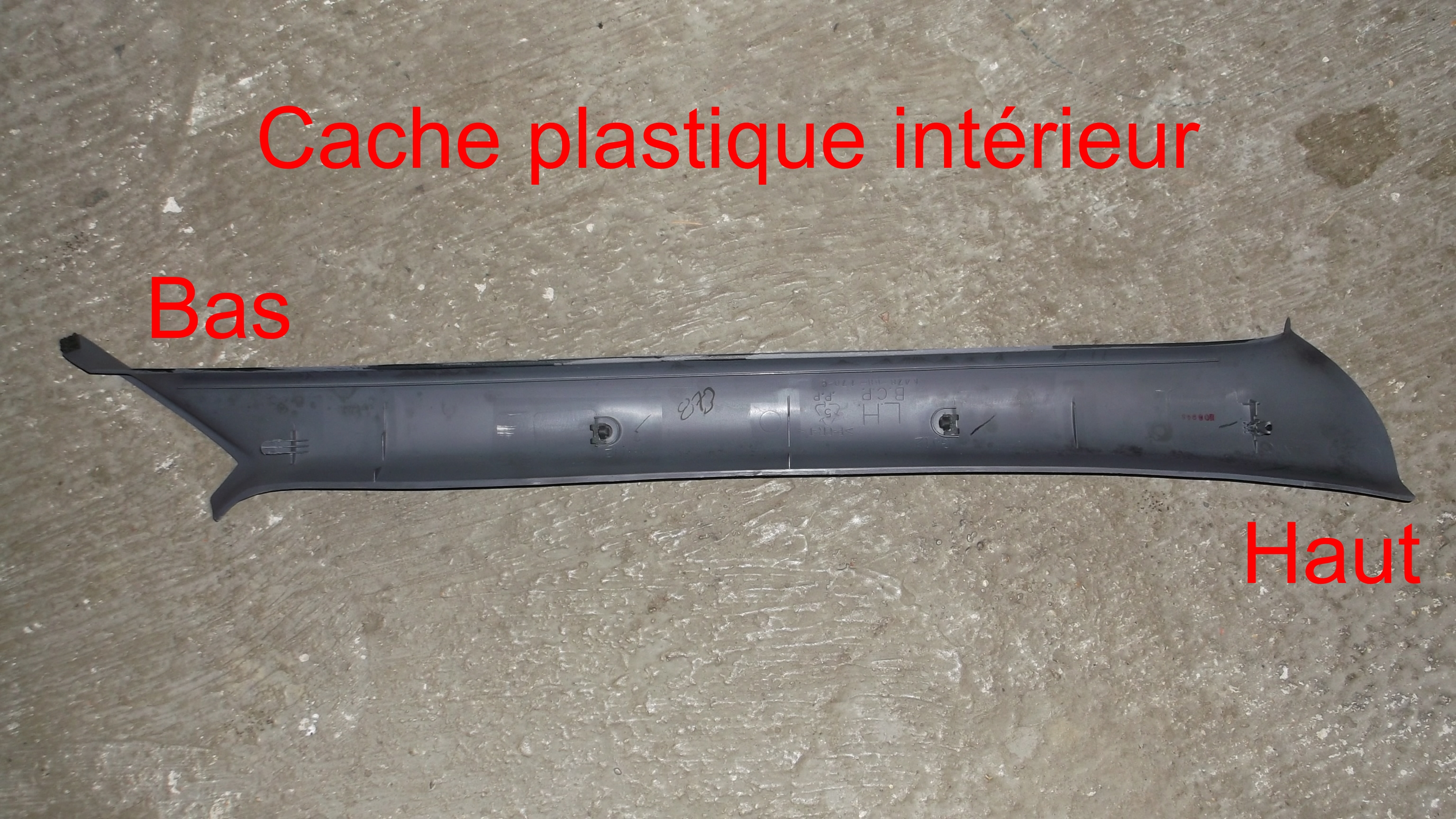

Le cache de protection intérieur en plastique gris est facile à enlever.
Il faut le soulever légèrement en haut, puis le prendre du bout des doigts et tirer énergiquement dessus, l'ensemble du cache plastique vient facilement dans sa totalité.
On aperçoit de suite le joint de colle d'origine de couleur noire, qui a été posé en cordon irrégulier, il a des endroits où l'on peut apercevoir une très fine couche de joint, ce qui forme des trous par endroits (manque du joint).
Le complément de joint est facile à poser, on ne peut déterminer avec précision l'endroit d'où sortait l'eau ? Malgré les repères que j'avais pris. l'idéal est de remettre du joint sur la totalité de la longueur (intérieure) du pare-prise et aussi en haut dans l'angle du pare-brise.
