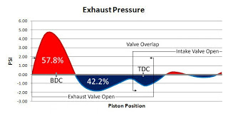

    Si tu t'intéresses à ce genre de choses, une ligne est faite en fonction de ce que l'on recherche (couple, puissance) et à quel régime selon l'usage que l'on en a. Et ce pour une raison simple, si l'on connait le fonctionnement du moteur et la mécanique des fluides, on comprend aisément que lorsque la soupape d'échappement s'ouvre, les gaz sous pression partent et la zone de pression avance dans l'échappement avance à une vitesse liée à son diamètre. Cette zone de pression, de part l'inertie des gaz, est suivie par une zone de dépression. L'intérêt de cette zone de dépression est de faciliter l'extraction des gaz lors de l'ouverture de la prochaine soupape et permettre une meilleure évacuation durant l'overlap des soupapes, donc un meilleur rendement. En revanche cela n'est efficace qu'à un régime précis, d'où le fait que l'on conçoit une ligne dans un but précis. Nos moteurs ont assez peu de débit à l'échappement donc séparer le flux sur 2 tubes ne te permettra pas de profiter de ce principe. Si tu obtiens ne serait-ce qu'un gain infime, il serait annulé par l'alourdissement nécessaire pour le système. La course à la non-restriction du flux n'est pas la meilleure solution en performance (quand des règles nous impose un échappement, sinon en libre c'est sûr ça va bien).
    Pour rendre ça plus visuel, voilà un graphe de la pression dans l'échappement en fonction du temps (désolé j'en ai pas trouvé en français mais c'est assez explicite):
    Un duplex est inutile en performance en effet, juste esthétique d'un point de vue sonore et visuel.
