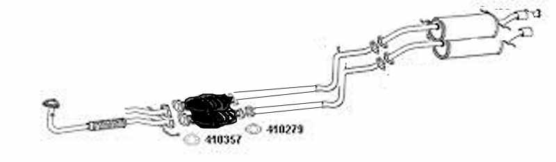

    étant donné que je dois remplacé ma ligne de a à z.
    et habitué a conduire des v6 a doubles ligne (ex scorpio v6)
    donc la base serai un collecteur en 4/2 en coupant au 2 puis deux tube, un double pare flame (ex celui de la scorpio) en 2/2 puis en 2 jusqu'à l'arrière voir avec 2 cherry bombe
    car le bruit de bouteille de la probe sa me gonfle.
    j'ai un collègue qui manie bien son mig
    je vous ferait un croquis

    l'idée serai sa
    un peux comme une ligne de bmw mais qui continue en deux avec deux sillencieux.

    ça a déjà été étudié, mais il n'y a aucun gain à en tirer vu le flow de gaz craché, même par un v6. et il n'y a pas la place dans le tunnel pour passer les 2. même pour des montages twinturbo ils ne l'ont pas fait. tu vas juste prendre du poids si tu y arrives.
    question sur idée de ligne 16v 15 Juil 2014 18:29 #166902
    Autre idée: Garder la ligne en simple et faire un duplex pour la sortie ;)
