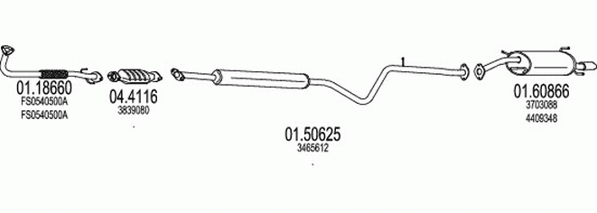

    Aurais-tu une photo de ton intermédiaire? Car les attaches sont toutes les mêmes, que ce soit 16V, 24V, Probe ou MX-6...
    Schéma du 16V:

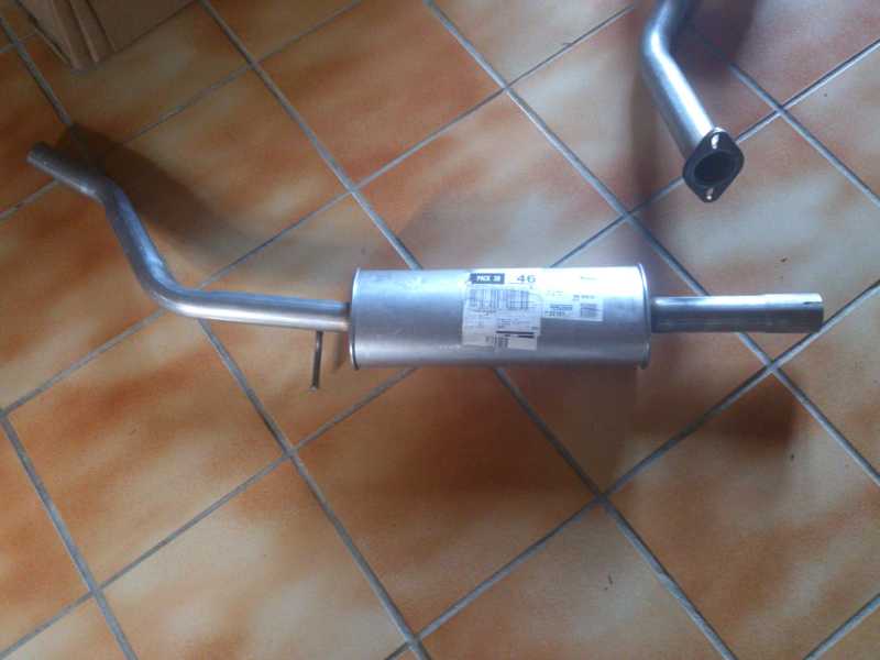

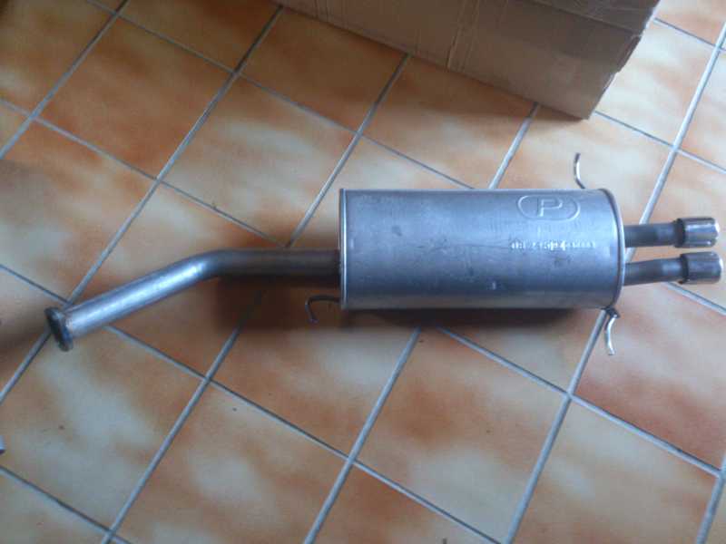

    Voila ce que jai reçu mais j'ai aussi l'impression qu'il est plus court que celui que j'ai actuellement.
    Pourtant j'ai jeté un œil a la commande et il me semble que c'est ce qui a été commandé et c'est bien préciser pour ford probe.
    Schéma échappement 02 Mar 2015 20:22 #170789
    La photo de droite, le silencieux, ok.
    Par contre la photo de gauche, si c'est l'intermédiaire, non pas du tout. Attention il y a eu 2 générations de probe (89-92 et 93-97).

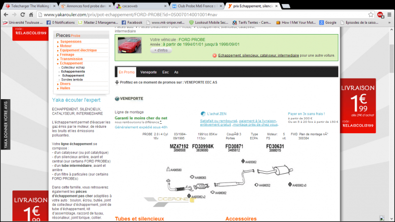

    J'ai vérifié sur le site ou la pièce a été commandée, "Yakarouler". Et sur ce site il est bien précisé que les pièces sont pour des ford allant de 1994 a 1998. Et le schéma semble ressembler a ceux que vous m'avez montré bien qu'apparement plus court ?
    Je vous montre une image prise sur le site. La pièce commandée est la FD30871.
    Schéma échappement 02 Mar 2015 21:14 #170794
