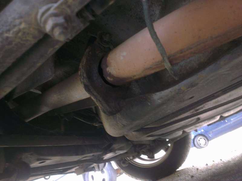

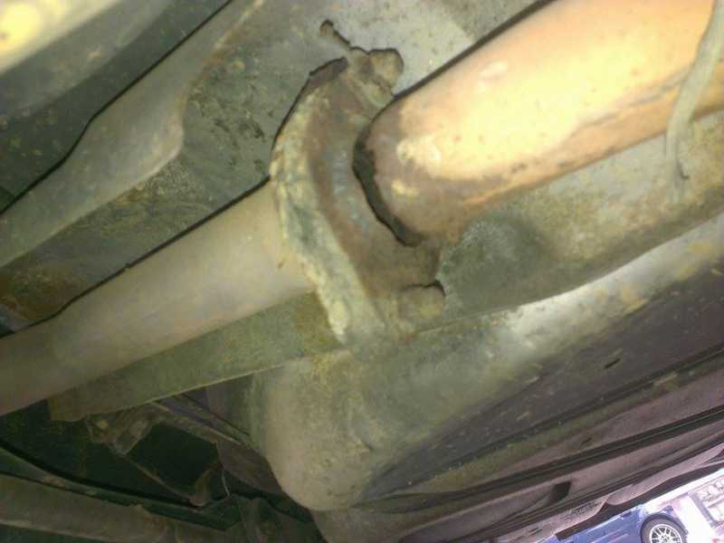

    Bonjour à tous! Mon pot est cassé au niveau de la jonction avec le tuyau qui va au silencieux arrière. Ce que je pensais faire, c'est couper la partie qui fait la jonction ( genre 5cm de chaque cotés) puis raccorder le tout avec un tube d'un diamètre légèrement supérieur.
    Vous pensez que c'est faisable, et surtout si c'est une bonne idée?

    commande une ligne complete neuve sur Ebay.de pour moin de 80euros elle te sera livré sous une semaine
    Pot d'échappement raccord AR percé, réparation maison ? 24 Oct 2015 20:55 #173850
    + 1 pour Wickerman c'est la meilleure solution pour un travail propre et durable. :thup:
    @Nicko2a
    Sinon, oui c'est possible de manchonner cette partie du coude.
    Tu vas à Casto avec ton pied à coulisse et tu recherches le rayon mat pour antenne parabolique (il faudra scier la partie utile du mat, l'arrondi sera utile aussi) puis chez Feu-vert tu trouveras les 2 fixations pour maintenir le manchon.
    En une heure c'est réparé, ne pas oublier de refixer la tresse au collier.
    www.google.fr/imgres?imgurl=http%3A%2F%2...6eHbyAIVxLYaCh2Q5gNc
    www.geosat.fr/la-boutique/Produit/116/34...e-pour-parabole.html
    C'est un manchonnage qui revient à environ 27 euros, il faut voir si le pot d'échappement et le reste sont encore en bon état ? Sinon ce n'est pas valable, mieux vaut mettre du neuf.

    J'avais un tube souple qui s'adaptait parfaitement au pot, je l'ai mis, j'ai serré avec deux colliers, et demain j'irai acheter de la pate pour pot et ca sera nickel! cout zero euro! :)
    Pot d'échappement raccord AR percé, réparation maison ? 25 Oct 2015 21:01 #173889
    nicko2a écrit: J'avais un tube souple qui s'adaptait parfaitement au pot, je l'ai mis, j'ai serré avec deux colliers, et demain j'irai acheter de la pate pour pot et ca sera nickel! cout zero euro! :)
    Tu parles de tube souple ? :?
    est-ce de la gaine de raccordement comme pour celle des VMC ? Si c'est cela c'est de l'aluminium posé autour d'un cerclage acier extensible, ce n'est pas solide. Il faut absolument découper un manchon en acier de diamètre supérieur au tube du pot, l'adapter, puis fixer le manchonnage acier avec 2 colliers solides comportant chacun 2 écrous que l'on serre avec une clé de 12mm. C'est seulement dans ce cas, que tu auras un raccord solide qui durera dans le temps.
    Pot d'échappement raccord AR percé, réparation maison ? 13 Nov 2015 22:34 #174288
    • nicko2a
    • Portrait de nicko2a Auteur du sujet
    • Messages : 32
    Non c'est un bon tube en metal bien solide! Le tout est fixé avec deux colliers et je pense raccorder le tout avec un kit dans le genre: http://www.amazon.fr/HOLTS-Gun-mastic-échappement-200g/dp/B001HATXPU
    Mais pour l'instant ça tient nickel

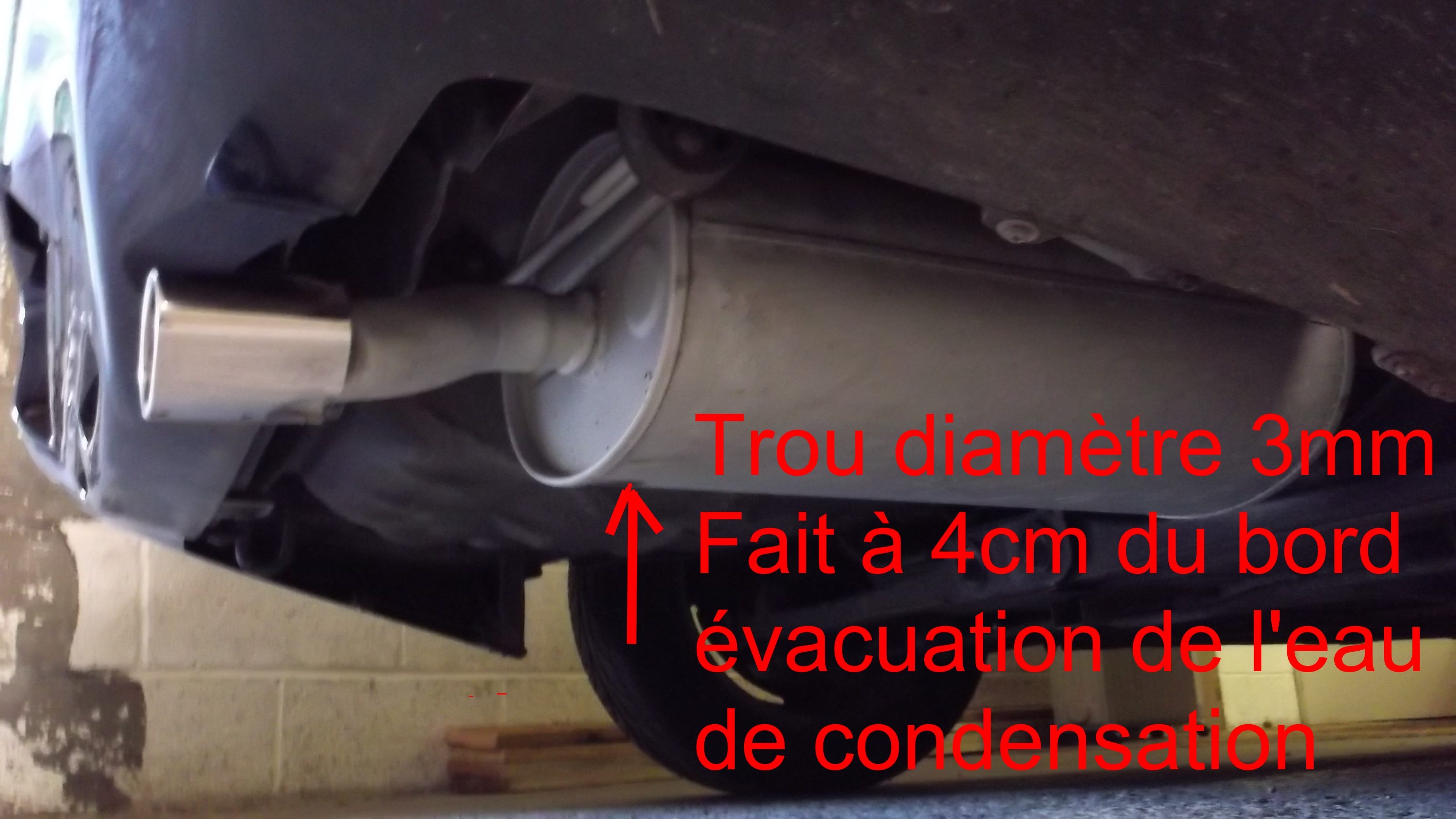

    Profite-en pour faire un petit trou en dessous du pot, comme expliqué dans la photo.
    Ce pot arrière date de 1998 (il a 17 ans) il a parcouru à ce jour 185 000 km et il n'est pas encore fichu.
    L'eau de condensation est chassée par le trou, il n'y a aucun bruit parasite, le trou ne s'agrandit pas.
    L'embout chromé est nettoyé de temps en temps avec un chiffon huilé.
