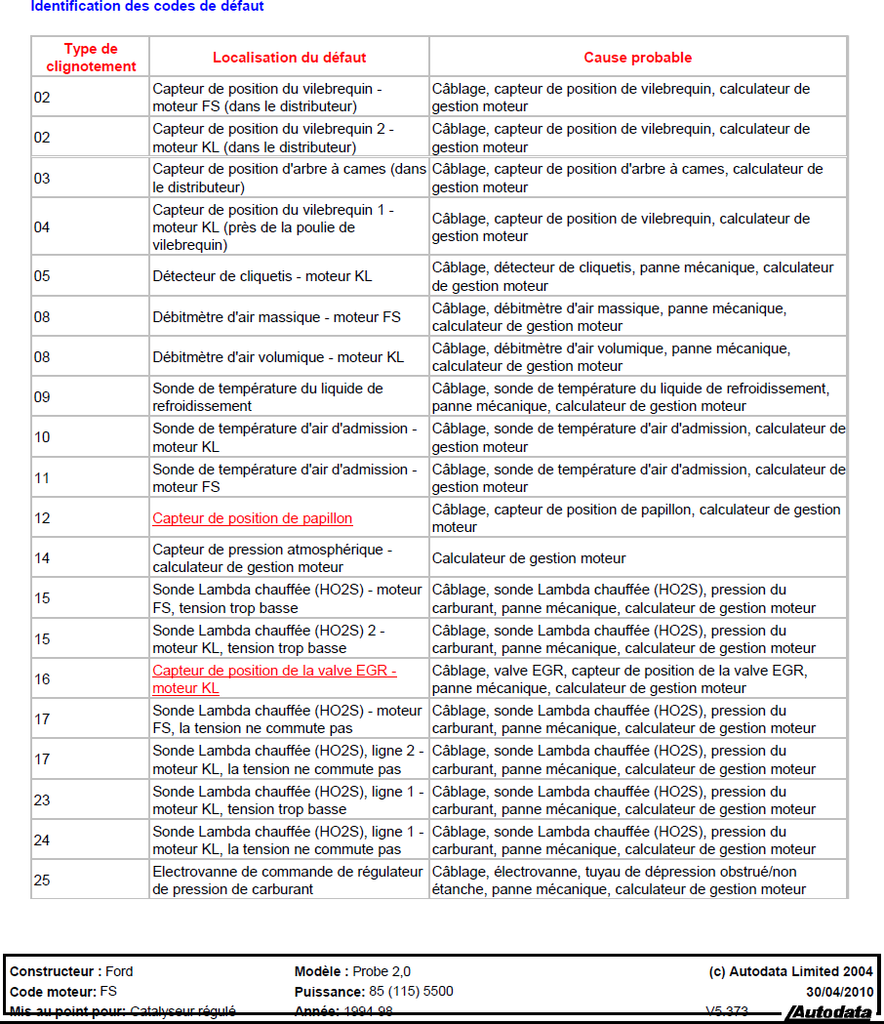

11 Contrôle - Sonde de température d'air d'admission (moteur FS)
Câblage, sonde de température d'air d'admission, calculateur de gestion moteur.

code defaut illisible? 23 Mai 2014 22:07 #166065
Je rajoute ce tableau pour ceux qui ont auraient besoin.
Il sera facilement retrouvable avec la partie Recherche en mettant les arguments ---> code défaut - code erreur.
