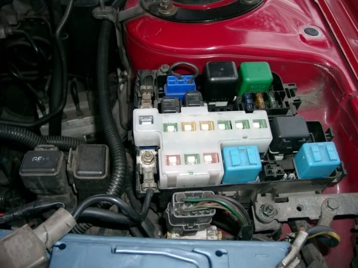

re bonjour je viens de m'appercevoir qui me manque un relay c'est celui qui es noir tou en haut a gauche car il y en as trois noirs cote a cote c'est le relay start replay je crois le 307 si je me trompe pas
Re: relay 18 Aoû 2012 17:10 #156416
rocket69 écrit: re bonjour je viens de m'appercevoir qui me manque un relay c'est celui qui es noir tou en haut a gauche car il y en as trois noirs cote a cote c'est le relay start replay je crois le 307 si je me trompe pas
Il te manque un Relay ?
Cette Probe 16V année 95 - transpondeur Metic - a bien un problème et c'est pour cela qu'elle ne veut pas démarrer. Qui a retiré ce Relay H301 ? :rire:
En haut à gauche c'est le Relay (Start-Relay) H301
Probe 16V - décembre 94 - boite relay - fusibles.
www.club-probe-mx6-france.com/he ... e16v03.jpg
www.club-probe-mx6-france.com/he ... iblgjg.jpg

Ne t’inquiètes pas pour ce relais, toutes les probes ne l'ont pas. Il y a 19 ans que la mienne tourne avec un bout de fil à la place.

Je n'ai rien créé, c'est d'origine. C'est juste un shunt qui remplace le contact du relais.
Re: relay 19 Aoû 2012 17:15 #156440
Salut à tous.
Lorsque j'ai vu ce bout de fil en photo, je n'en croyais pas mes yeux. :schock:
Pourtant on n'est pas le 1er avril. :rire:
Ce shunt étant d'origine, c'est que le constructeur y a pensé et c'est certainement plus fiable qu'un relais. C'est directe..(Le constructeur a dû retirer le relais pour cause de fiabilité ?).
