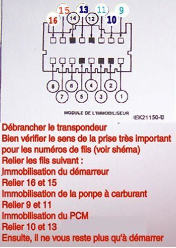

Tu possèdes donc une télécommande à distance Bosch qui contient une pile de 12V et qui agit sur le transpondeur jusqu'à une distance d'environ 5 mètres.
Tu as deux façons pour shunter ce transpondeur Bosch (à l'intérieur ou à l'extérieur) perso j'ai choisi la méthode de Probe68 (shuntage intérieur) je te mets sa photo. ;)

Effectivement !
Les liens sont momentanéments absents (photos absentes) elles appartenaient à l'ancien forum (Wiki-Ford-Probe).
C'est pour cela que je t'ai posté cette photo (plus-haut) que j'ai pu retrouver sur le net. ;)
Pour le shuntage extérieur, je te donne la numérotation des broches à shunter, à faire sur la fiche d'arrivée qui se branche sur le transpondeur Bosch.
Shunter 9 et 11
Shunter 15 et 16
Shunter 10 et 13

Ayé !! Shunté le machin! Ça démarre ! Plus qu'à rouler un peu demain pour voir.
