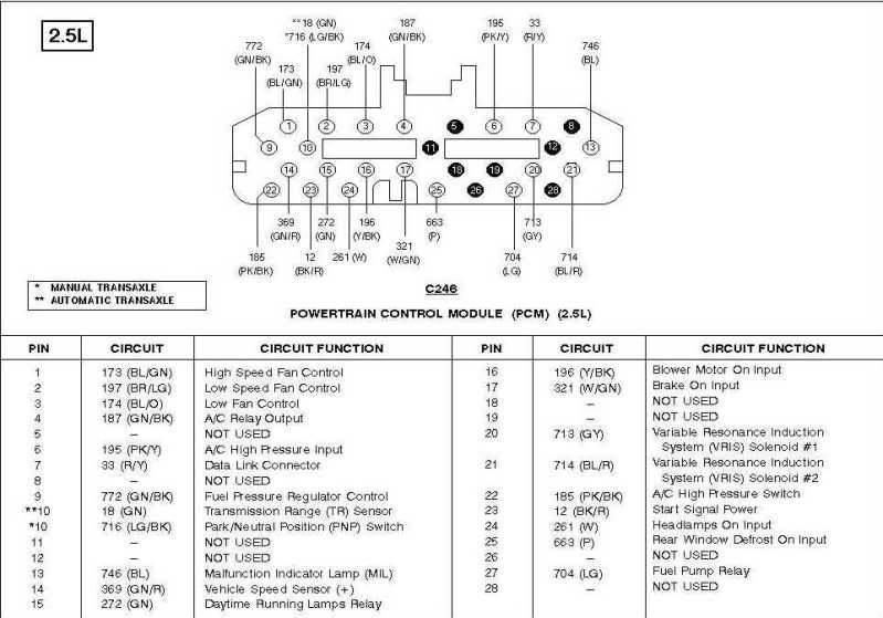

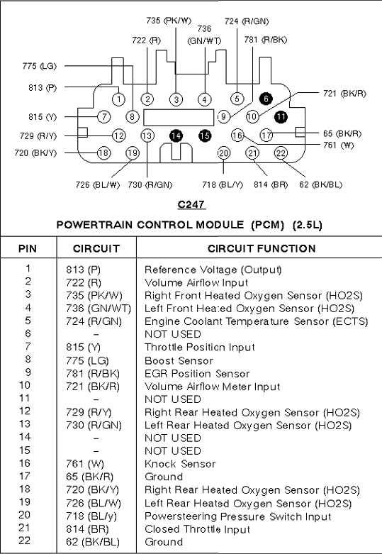

Un détail qu'il ne faut pas oublier, les vris ne fonctionnent que papillon ouvert à fond. S'ils ne s'ouvrent qu'une fois sur deux, il est possible que tu ne soit pas à fond quand ils restent fermés, il est possible que ton capteur de papillon soit mal réglé ou défectueux.
Pour le schéma du calculateur, pour un V6 97, je dois avoir ça. Si oui, je te le poste ce soir.
default 14 30 Avr 2013 15:36 #160348
  • cyril55
  • Portrait de cyril55 Auteur du sujet
  • Messages : 96
Pourtan le capteur a bien etait controler , je teseter avec un autre pour voir si cela change , si tu a la schema ce serait vraiment super :D
default 14 30 Avr 2013 17:33 #160352
default 14 30 Avr 2013 17:54 #160353
  • cyril55
  • Messages : 96
je vais pouvoir tester mais point principal un grand merci :allah:
