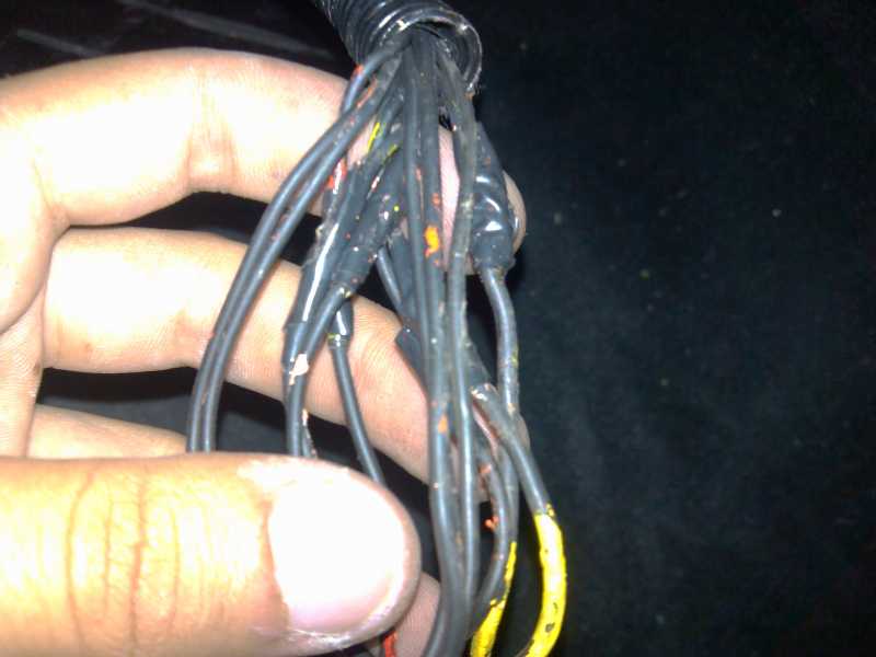

- le transpondeur avait déjà été shunter par un ancien propriétaire !

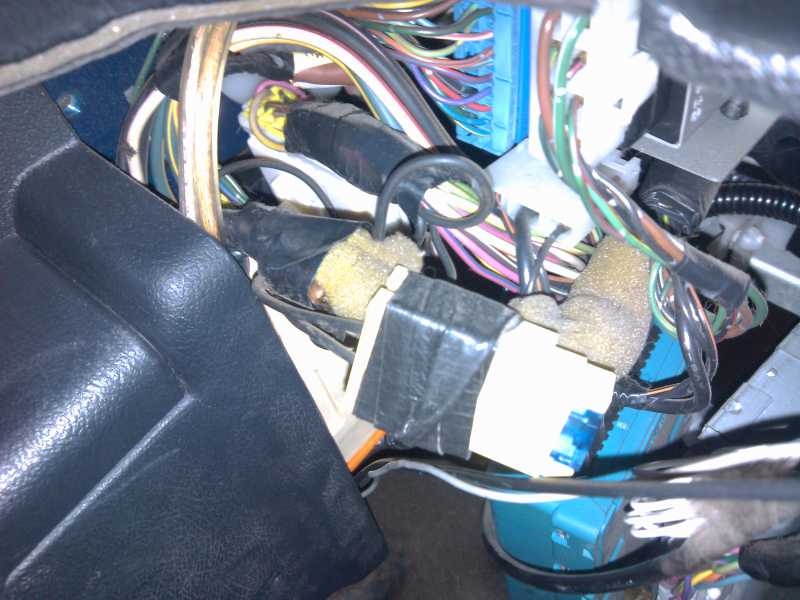

- sous le tableau de bord un montage bizarre avec un fusible qui as été rajouter !

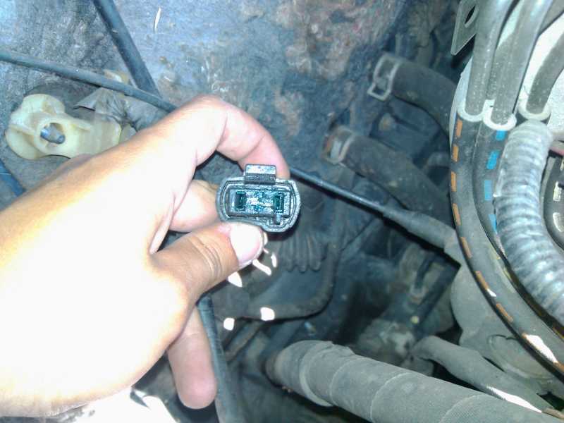

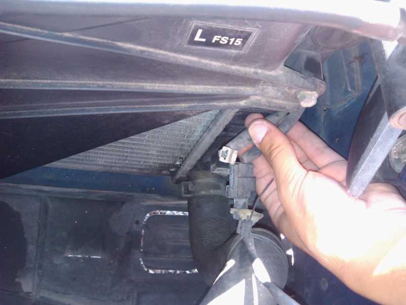

-sous le capot en face du coter passager un câble déconnecter je trouves pas ou il va..
-pareil a gauche du radiateur quand la voiture est en face de nous.

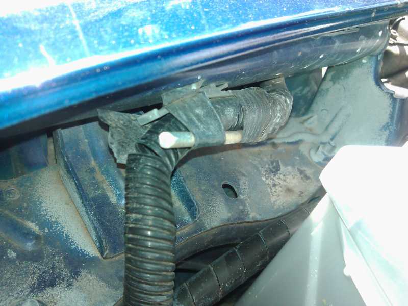

-quelques petit bricolages au niveaux des phares escamotables

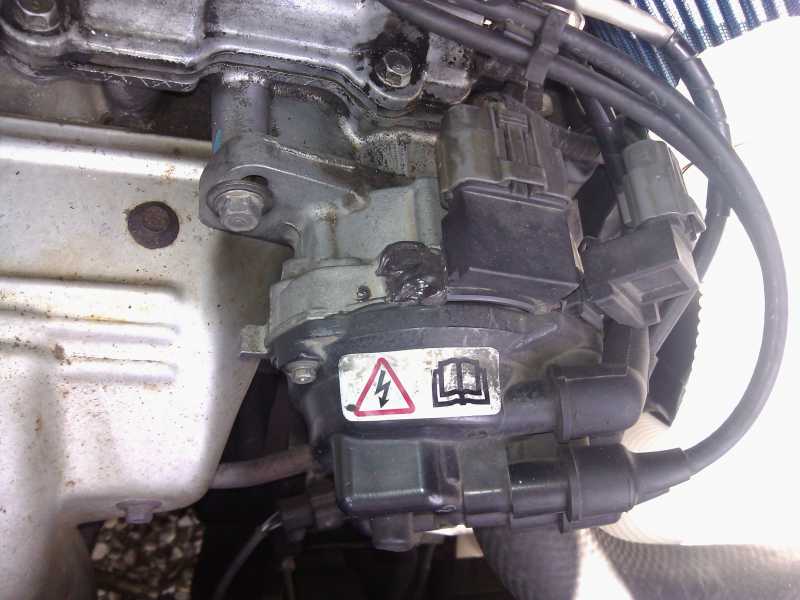

-l'allumeur qui as un espèce de pate-joint noir dessus

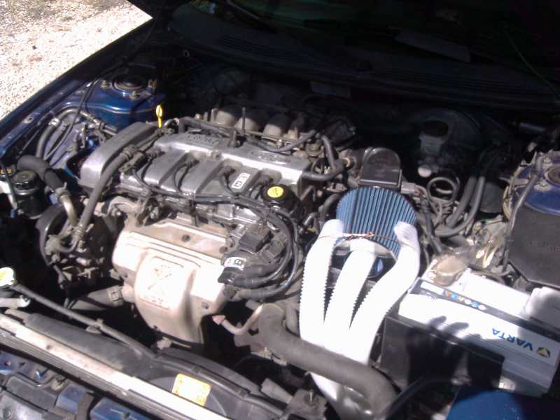

bref en plus une petite photo de mon moteur
