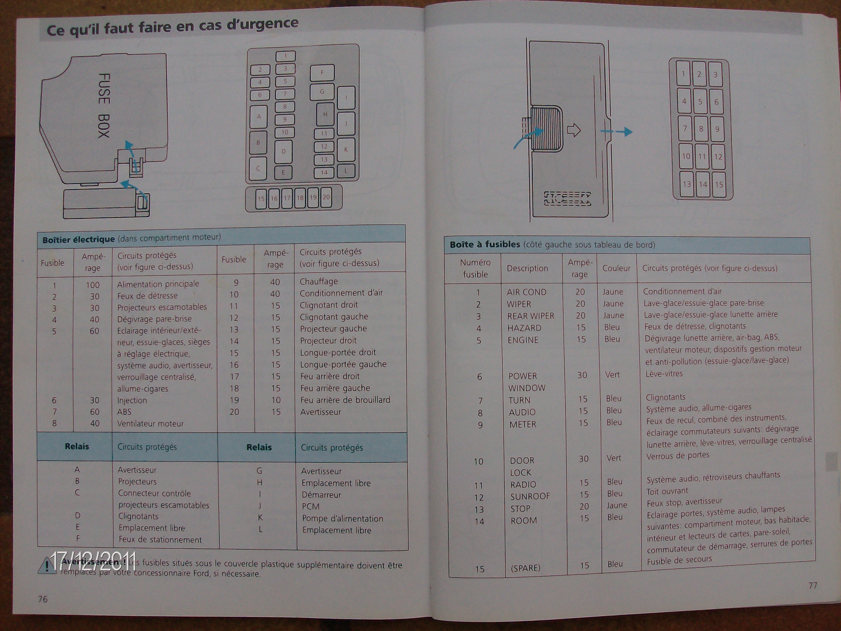

Slt, ;)
Sur toute installation électrique 12V il y a un fusible (sécurité)
Sinon l'intensité du courant n'est pas limité et ça fume forcément quelque part.
J'ai changé mes ampoules de lève-vitres, il ne m'a pas semblé apercevoir un p'tit fusible inséré dans le bloc lève-vitre ? Mais ça se pourrait bien.
En tout cas, c'est vraiment minutieux à changer, les ampoules de taille minuscules sont déjà fixées sur leur socle qui est ensuite à positionner dans le lève-vitres.
Dans ce cas regarde la répartition des fusibles qui sécurisent les différents circuits électriques.
Livret d'entretien Probe août-1994
ampoules ensorcellées !!! 26 Oct 2013 15:56 #162887
Je rajoute la même photo, mais en miniature. Je pense que l'on peut mieux l'agrandir. :wink:
ampoules ensorcellées !!! 26 Oct 2013 16:02 #162889
  • probe ht
  • Messages : 868
Bien vu Jack, c est le neméro 6

Ca y est ca Marche , vilaim fusib le
