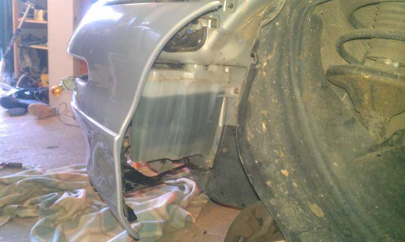

slt jeko et à tous,
En espérant que ces photos "pas très visibles" puissent te servir ?
Le moteur de phare est indiqué à l'endroit de cette flèche rouge, je n'ai rien trouvé de plus sur le fofo ni ailleurs.
A croire que ce moteur de phare ne tombe que très rarement en panne et n'est jamais démonté.
Faut-il déposer le pare-choc ??? Je pense que l'on trouvera bien quelqu'un qui a déjà démonté un moteur de phare. :marteau:
www.wiki-ford-probe.com/images/8/8d/Ford...be_angel_eyes_11.jpg
www.wiki-ford-probe.com/index.php/Feux_angel_eyes

Merci Jack.
Etant donné que le PC est déjà démonté sur les photos, je vais en faire de même. En même temps, il faudra bien que je l'enlève un moment ou un autre... ^^

Les feux avant sont déposés complets et je vois bien les moteurs, mais je n'ai pas accès aux vis de fixation de ces derniers :marteau: Tout ce qu'il y a autour et qui me gêne, fait partie de la carcasse de la voiture; il faudrait dessouder... mdr.
Je vais déposer le PC, ça sera plus simple ;)
