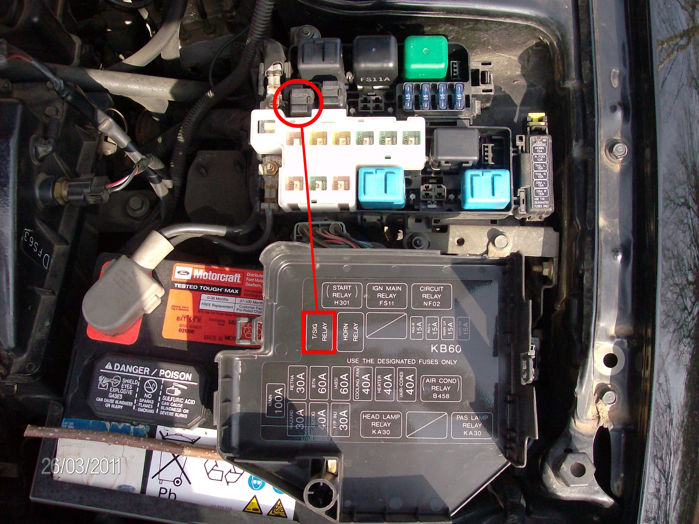

Histoire de donner une piste, regarde quand-même ce Relais qui sert aux Feux de position, c'est le Relais F entouré en rouge sur la photo.
Ce Relais F : Est-ce un Relais simple ou un Relais à double circuit ? Ce qui veut dire qu'il servirait la partie Gauche et à la fois la partie Droite ? (Supposition je ne l'ai jamais démonté).
Le commodo du tableau de bord ne prend jamais en compte toute la charge de l'intensité d'un circuit électrique (Ampères), on passe toujours par des Fusibles + Relais. Le commodo qui est le cerveau est juste là pour faire basculer un Relais, donc fermer un circuit de puissance.

J'ai prié le grand dieu de la bagnole, changé les ampoules de feu arrière avec des neuves,. Et remis un fusible et ça s'allume nickel.
Donc dans ma caisse le feu de position arrière droit est lié au rétro-éclairage compteur.
Merci à tous pour votre aide,
