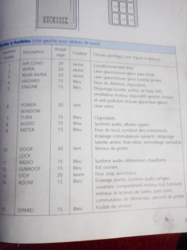

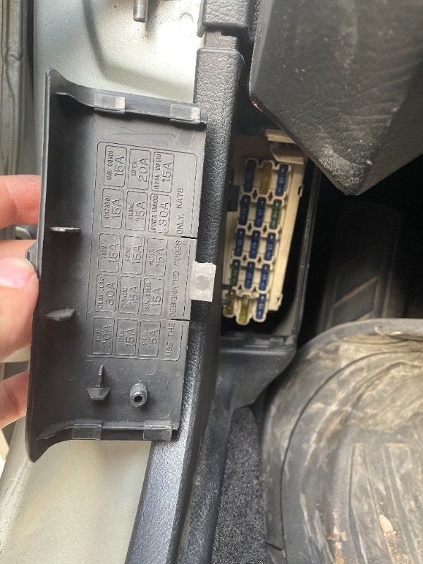

Elle est de quelle année ta voiture? J'ai pas les mêmes emplacement des fusibles😲je vais faire d'une photo.

De 94 la mienne
mais je sais y'a rien qui va mdrrr, le 2 et le 9 sont inverse entre les indications de la boite et le mannuel 🫠
genre le 9 correspond au 2 chez moi ? encore un mystère lol
mais oui je verrais par la !

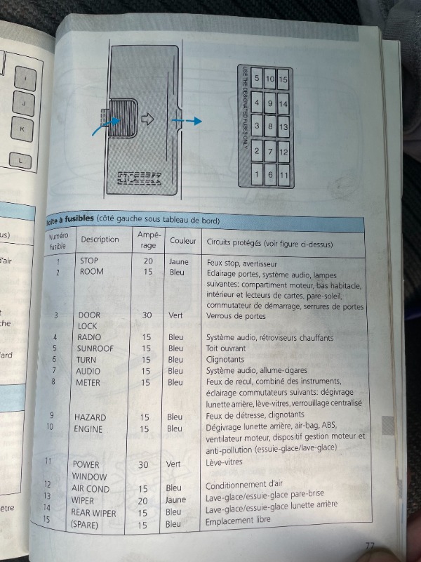

Regarde ici.
C'est le livret que j'ai eu avec ma Probe 16V de 1994.
www.ford-probe.fr/index.php?option=com_k...542&Itemid=59#178758
