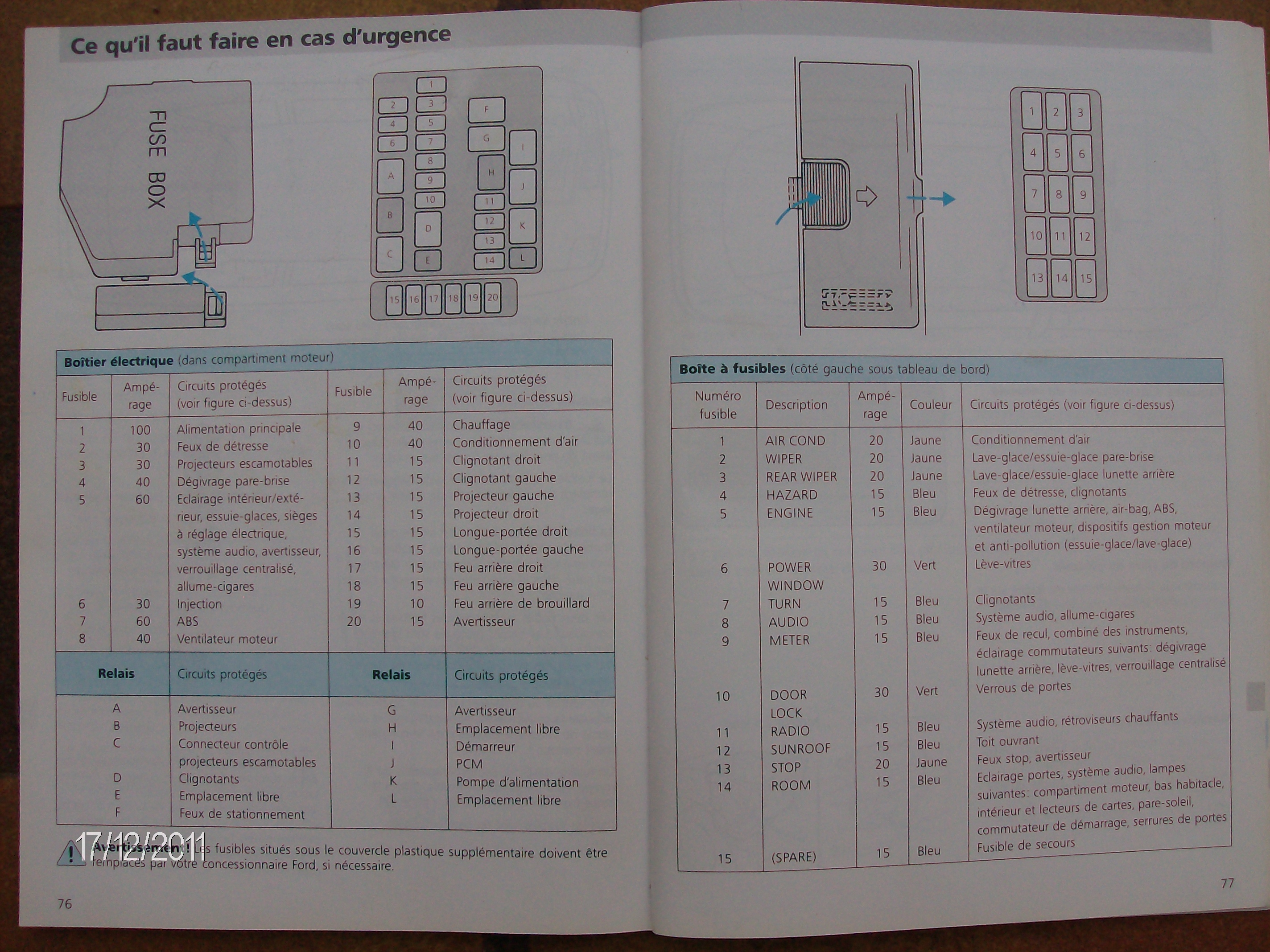

Si tous tes fusibles sont bons, ton allume cigare doit fonctionner. Si tu tapes sur le tableau de bord pour que tes ampoules s'allument, il y a forcément un mauvais contact quelque part ? Aurais-tu fais des montages spéciaux avec des rajouts de fils ?
Regarde sur cette photo et contrôle TOUS les fusibles. :wink:
