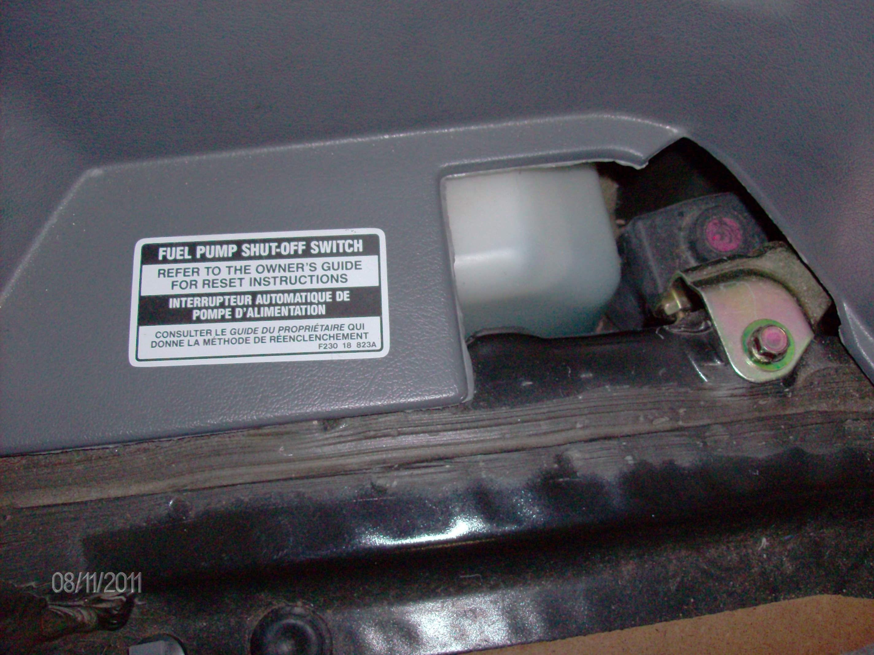

2-- Maintenant ! Si cette Probe s'est arrêté subitement et en soubresauts suite à un léger choc AV ou AR, c'est sans doute l'interrupteur situé dans le coffre à gauche qui a déclenché l'alimentation électrique de la pompe à carburant, si on ne le réenclenche pas, elle ne redémarrera jamais.

Je vais essayer d aller la voir vendredi par contre y aurais t il quelqu un qui a une photo du petit bouton dans le coffre on ne sait jamais pour que je puisses le reperer et merçi pour vos reponses @+++++++
Prevision d achat d une probe 22 Jan 2014 20:32 #164215
C'est le bouton rouge en photo (interrupteur-automatique) une fois enclenché tu ne peux pas le désarmer en ré-appuyant dessus.
Pour le désarmer il faut petit morceau de bois et un marteau, puis taper légèrement sur la partie métallique arrière (en enlevant la protection caoutchoutée, c'est plus facile), ceci donnera l'illusion d'un choc AR.

Slt moi aussi je l ai eu au tel et je vais essayer d aller la voir mais le pere du gars m a dit qu elle etait toute rayee cote droit donc a voire merçi jack pour la photo moi je la trouve sympa avec les bandes grises mais chacun ses gouts @++++++
