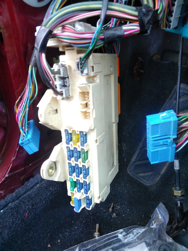

ça se passe sur la boite a fusible:

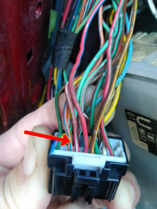

Il faut déconnecter la petite prise derriere:

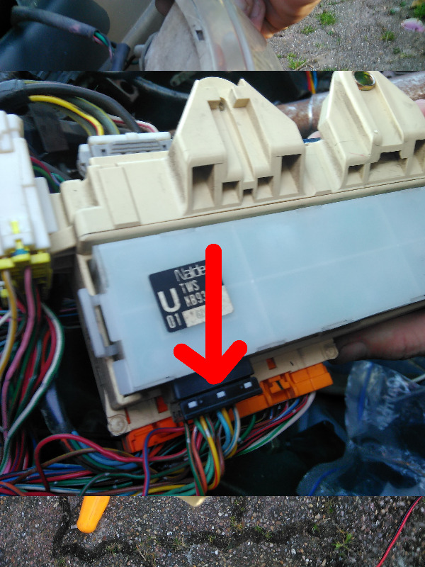

Celle-ci:

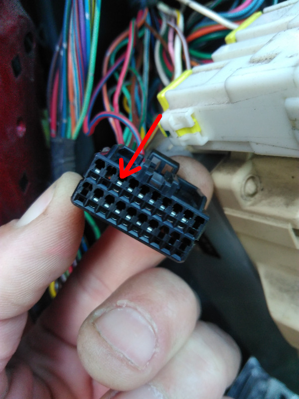

Quand le fil indiqué (orange bleu) reçoit 12V, les escamotables s'ouvrent. Ils se referment quand il n'y a plus le 12V.

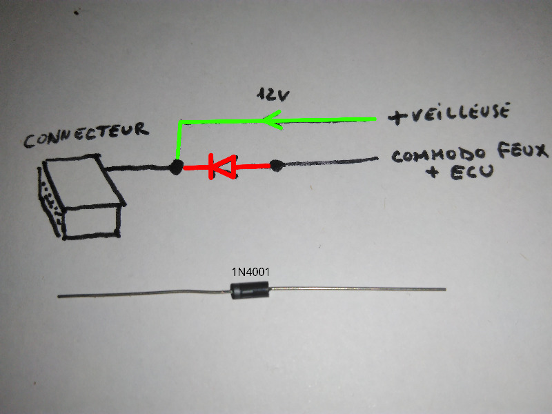

Donc le plus simple est de récupérer le 12V de l'ampoule de veilleuse (ou du petit relais dans le boitier a fusible sous le capot)
Pas obligatoire, mais je conseille, d'ajouter une diode, pour empêcher le 12V de repartir, sur le fil qui part du petit connecteur et qui va vers l'ordinateur (ECU) sinon il va croire que les phares sont allumés et va augmenter le ralenti.
