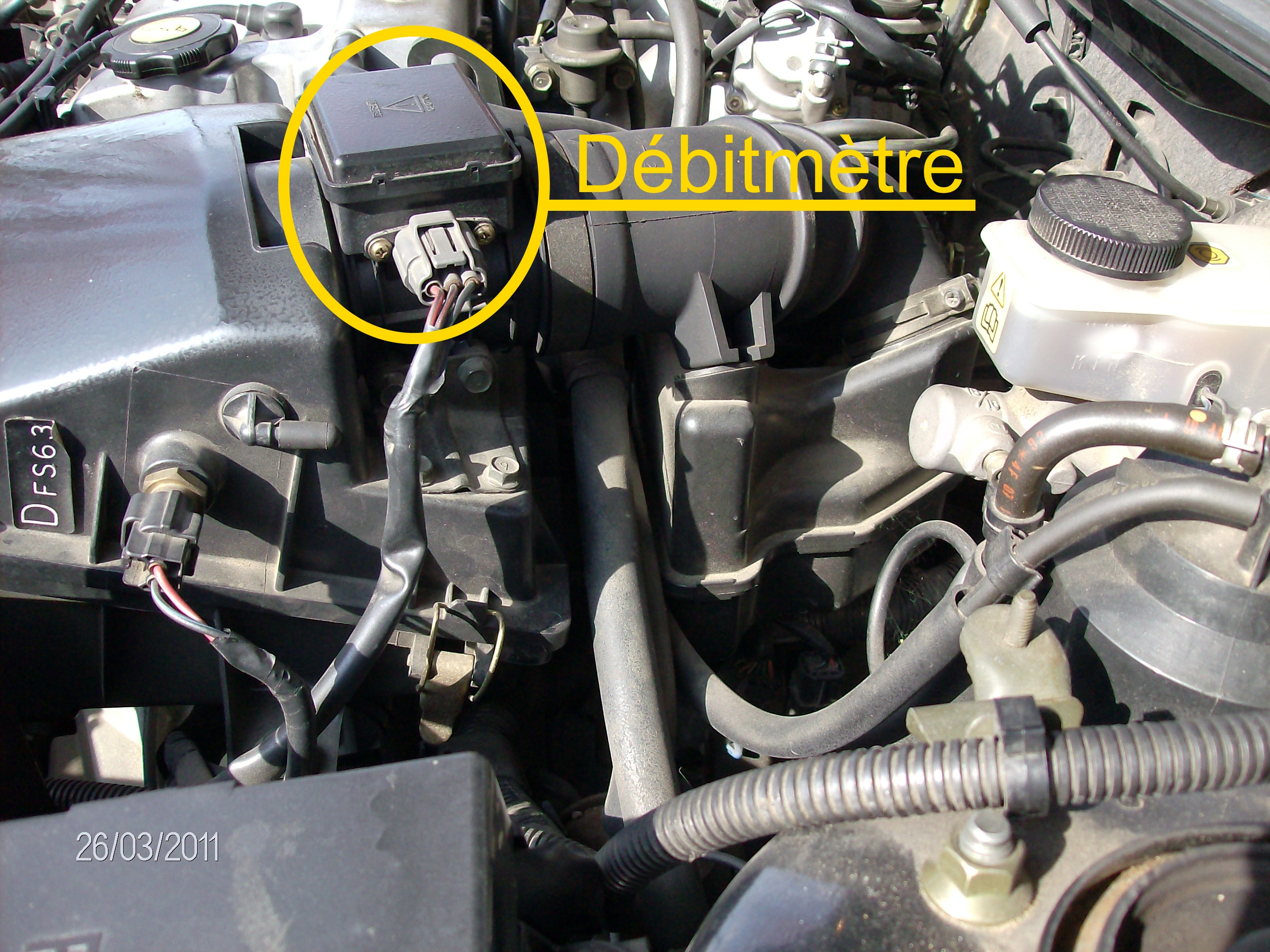

Pour essayer de te donner une piste, jette un coup d’œil sur le Débitmètre. (mais rien de garantie). ;)
