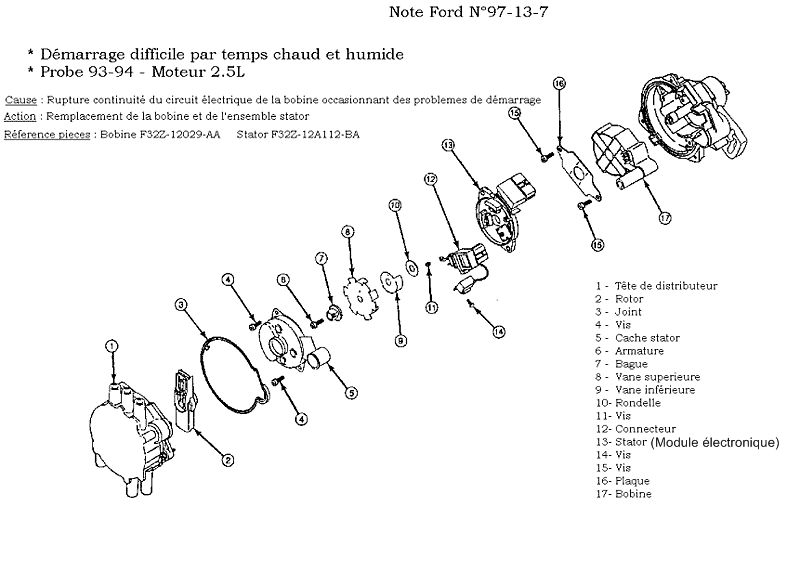

Sur ton allumeur tu peux avoir comme panne.
-- La bobine.
-- Le module électronique.
Si le véhicule est très kilométré, autant changer l'allumeur par un neuf.
c'est cela ! Le doigt N°1 de l'allumeur envoie la HT sur le cylindre N°1 qui doit-être au PMH
Le cylindre N°1 c'est celui tout à gauche, lorsque tu es face au moteur.
Voici une vue éclatée d'un allumeur de Probe V6 (je n'ai pas de vue pour Probe 16V), mais le principe est le même.
