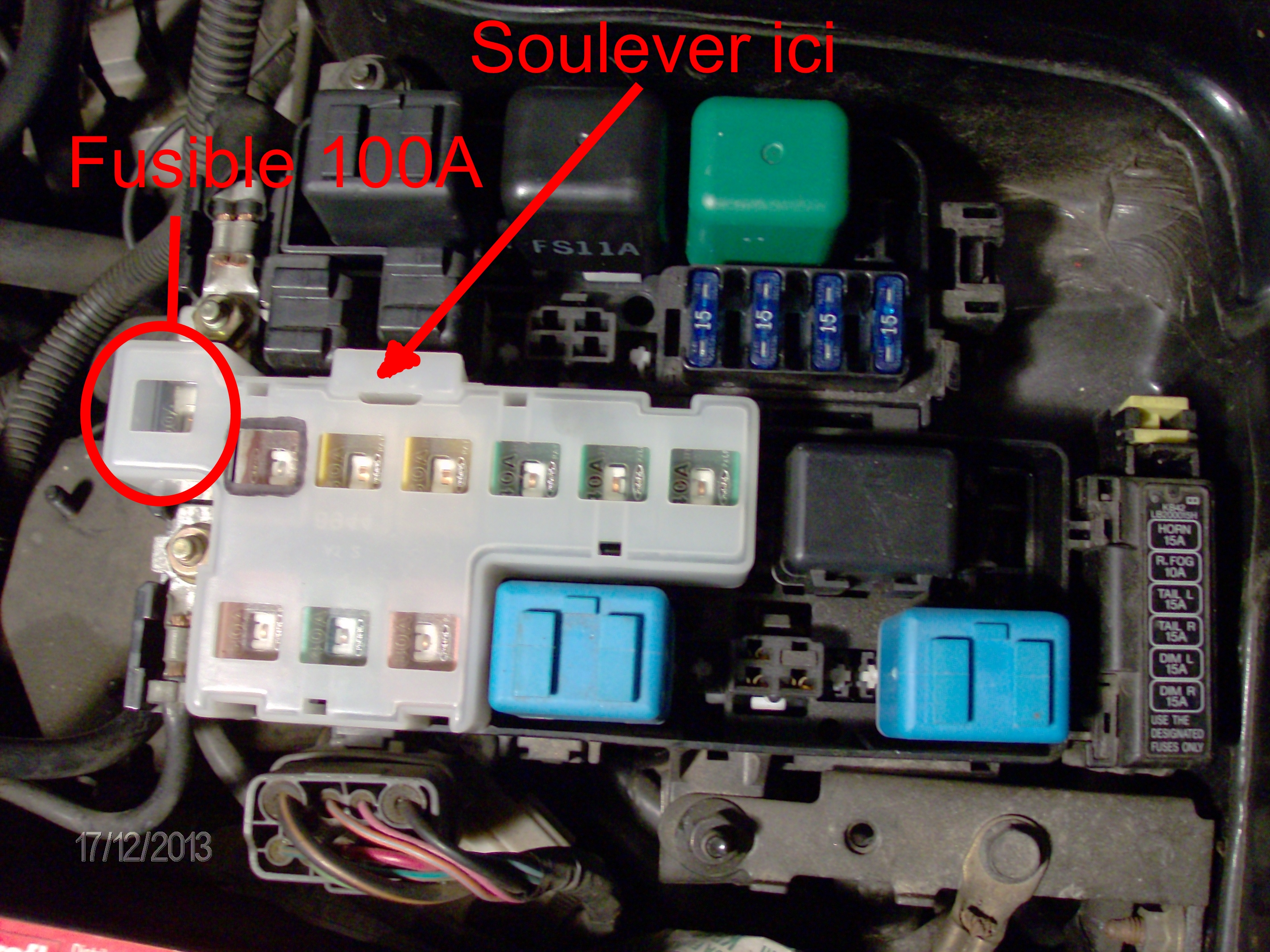

1 -- Le fusible général de 100A a sans doute sauté ? Si c'est lui, on peut dire Ouf !.. :D
Attention ! Ce fusible de 100A est maintenu par des vis en dessous, si on tire sur le fusible avec une pince, il cassera.

Merci pour vos réponses, ou se trouve le fusible de 100a? Merci d'avance.
Problème batterie Probe 2.0L 16V 07 Déc 2014 00:28 #169339
Il est là le fusible de 100A.
Il faudra retirer le cache plastique blanc, en tirant vers le haut avec une pince (sur l'endroit marqué).
Ne pas essayer de retirer ce fusible de 100A (il cassera), il est maintenue à sa base par des vis de contact que l'on ne voit pas.
Il faudra rechercher l'emplacement de ces vis en dessous.
