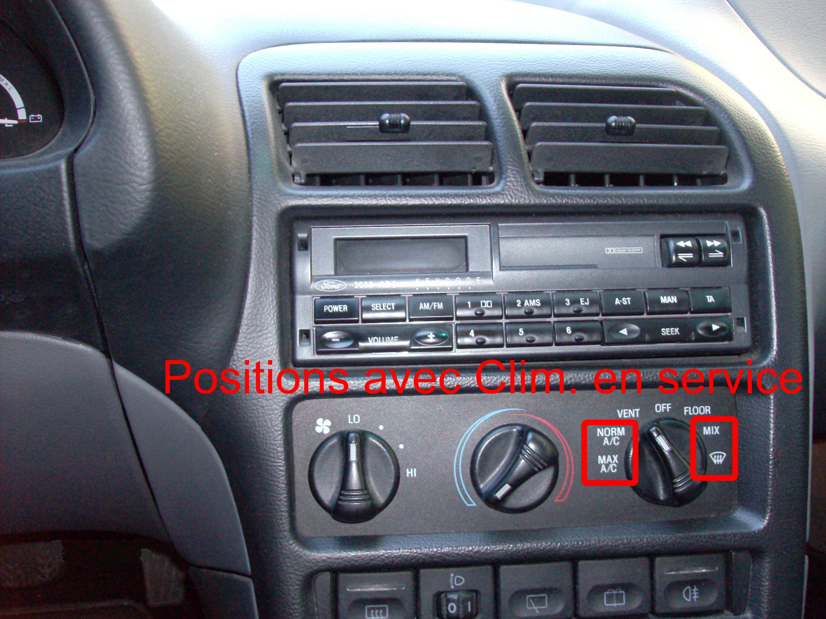

Essaie de faire fonctionner plusieurs fois (moteur à l'arrêt) le Rotacteur de Climatisation (voir photo), on a 4 positions pour la mise en service de la Clim.
Problème climatisation 13 Déc 2014 18:14 #169456
J'ai testé, elle s'enclenche ! Plus aucun soucis... Enfin, je ne sais pas si c'est normal cependant, elle s'enclenche et se déclenche assez régulièrement je trouve, est-ce normal ? (C'est comme ça depuis son achat, 3 ans déjà)
