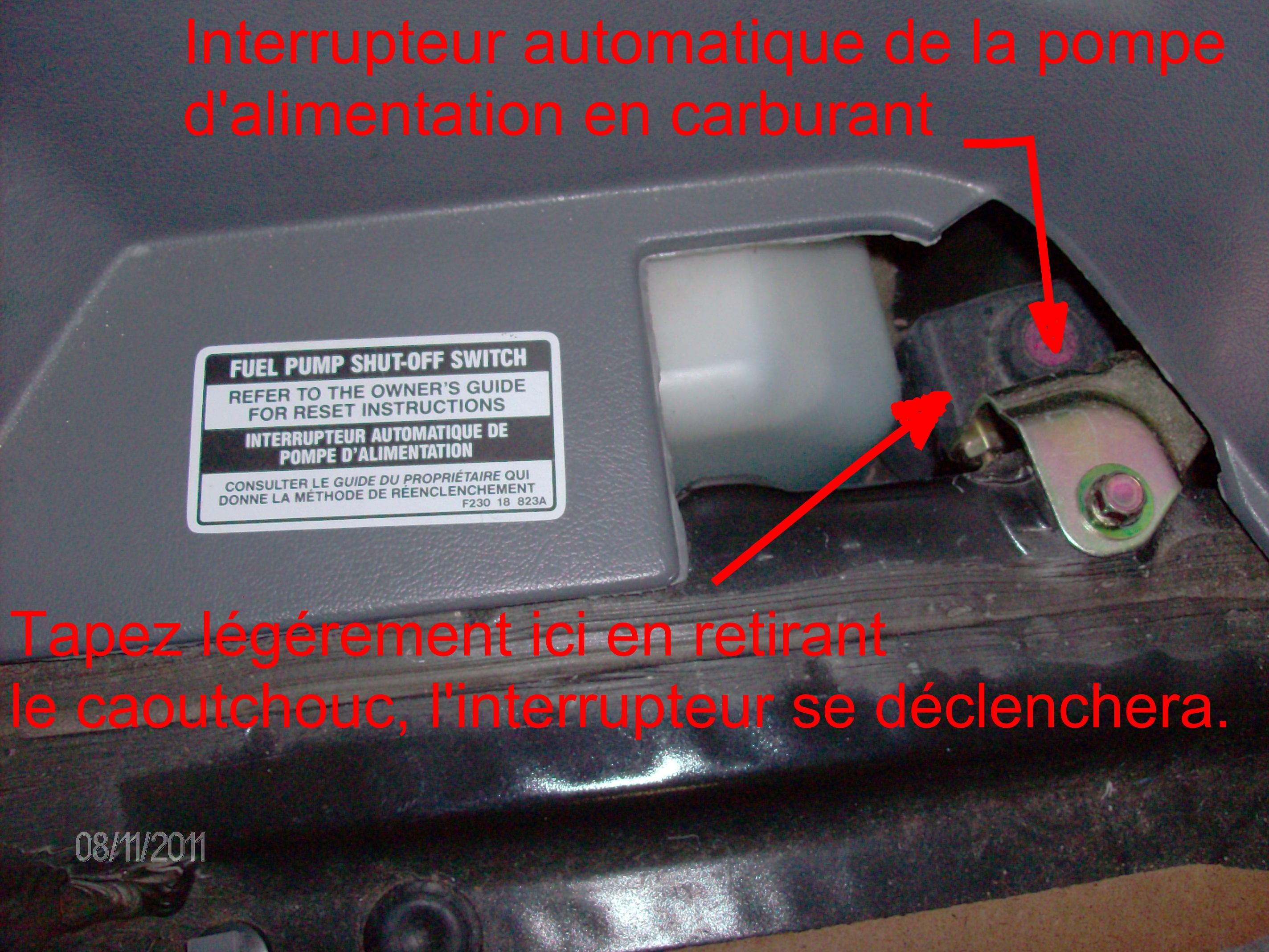

Si je comprends bien, tu voudrais shunter ceci ?
Tu aurais un soucis particulier avec ce système ?
Voici l'interrupteur de réarmement de la pompe à carburant (Probe 16V année 94), cette interrupteur automatique peut se déclencher même en cas de choc léger, on n'est pas obligé d'avoir l'arrière ou l'avant du véhicule en accordéon, suite à un accident pour que cet interrupteur se déclenche.

Je ne me souviens pas avoir vu sur notre forum, que quelqu'un avait eu un mauvais contact à l’intérieur du mécanisme de cet interrupteur automatique. Mais plutôt d'un mauvais contact dans la prolongation du fil électrique de liaison pouvant être raccordé par une fiche mâle + femelle à emboitement, c'est à cet endroit que l'on peut avoir un mauvais contact. Où est cette fiche ? Il faut rechercher..
Tu peux faire fonctionner cet interrupteur plusieurs fois, il se déclenche en faisant un bruit bizarre de ressort.
Démonte la vis de maintien que l'on aperçoit sur la photo du haut et avec un multimètre en position voltmètre, tu pourras tester le passage du 12V ou pas ? C'est à dire si le 12V est bien coupé avec l'interrupteur déclenché, c'est qu'il est OK, donc pas besoin de le shunter provisoirement
Tu as aussi le relais K qui alimente la pompe à carburant, écoute à l'oreille si il claque bien.
(regarde ce lien, page de gauche en bas à droite) Et puis si les bougies sont mouillées et sentent l'essence, c'est un signe que la pompe à carburant fonctionne. Il reste à contrôler l'allumage si tu as des étincelles aux bougies.
