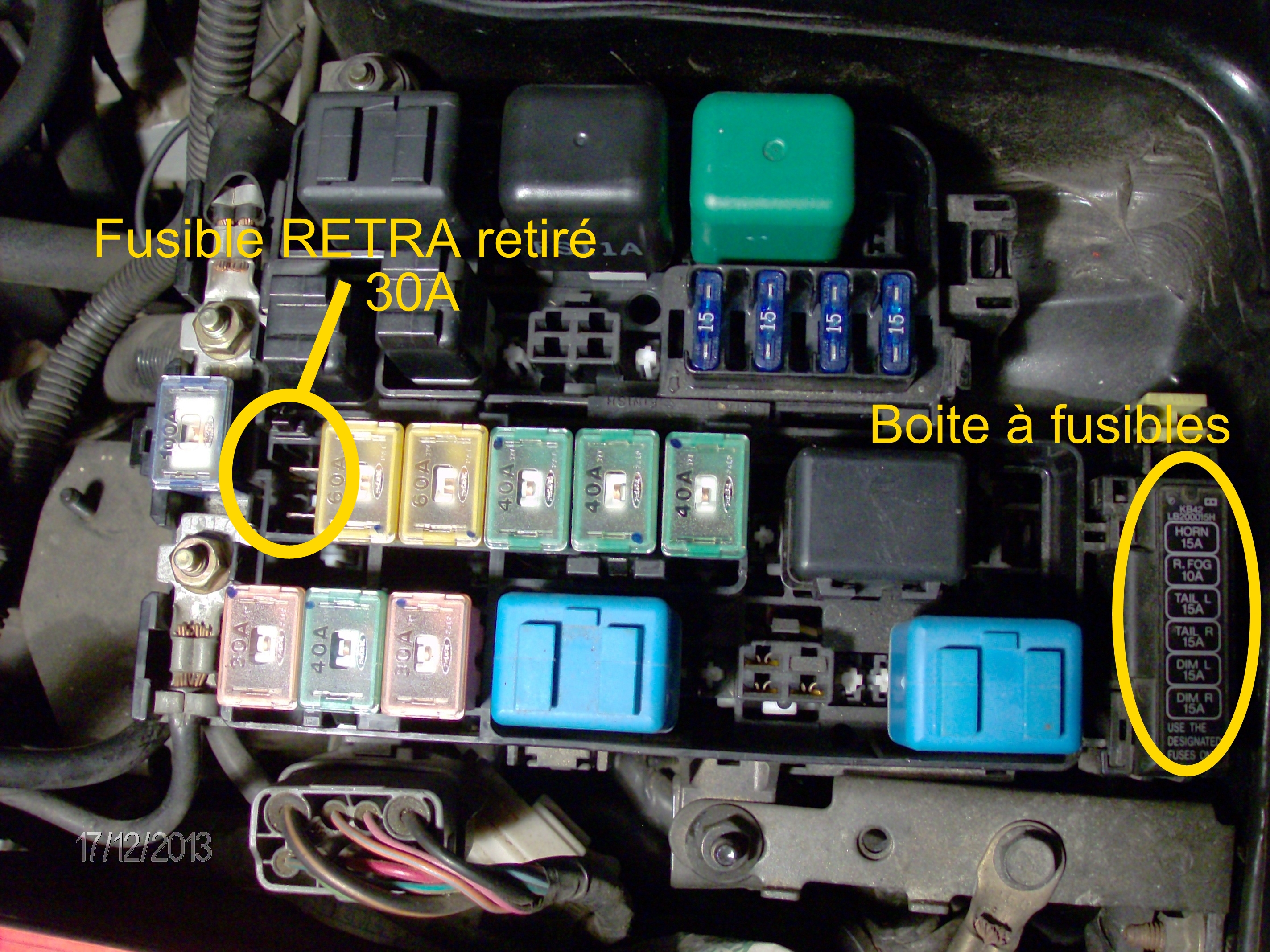

Voici une solution de dépannage immédiat.
1 -- moteur en route !
Tu lèves ton capot, tu te mets en feu de croisement puis tu essaies d'aider ton phare gauche à s'ouvrir.
Tu as aussi une molette à coté du phare pour l'ouvrir manuellement.
2 -- Une fois ton phare gauche ouvert, tu retires le fusible RETRA, tes 2 phares resteront ouvert, même lorsque que tu couperas le moteur. Tu pourras rouler la nuit en attendant de réparer ton phare. Soit le moteur de ton phare gauche est HS, soit tu as un soucis au niveau du mécanisme d'ouverture ?
Accès au moteur de phare, en cas de changement.
www.ford-probe.fr/forum/electricite/1603...-phares-probe#169318
