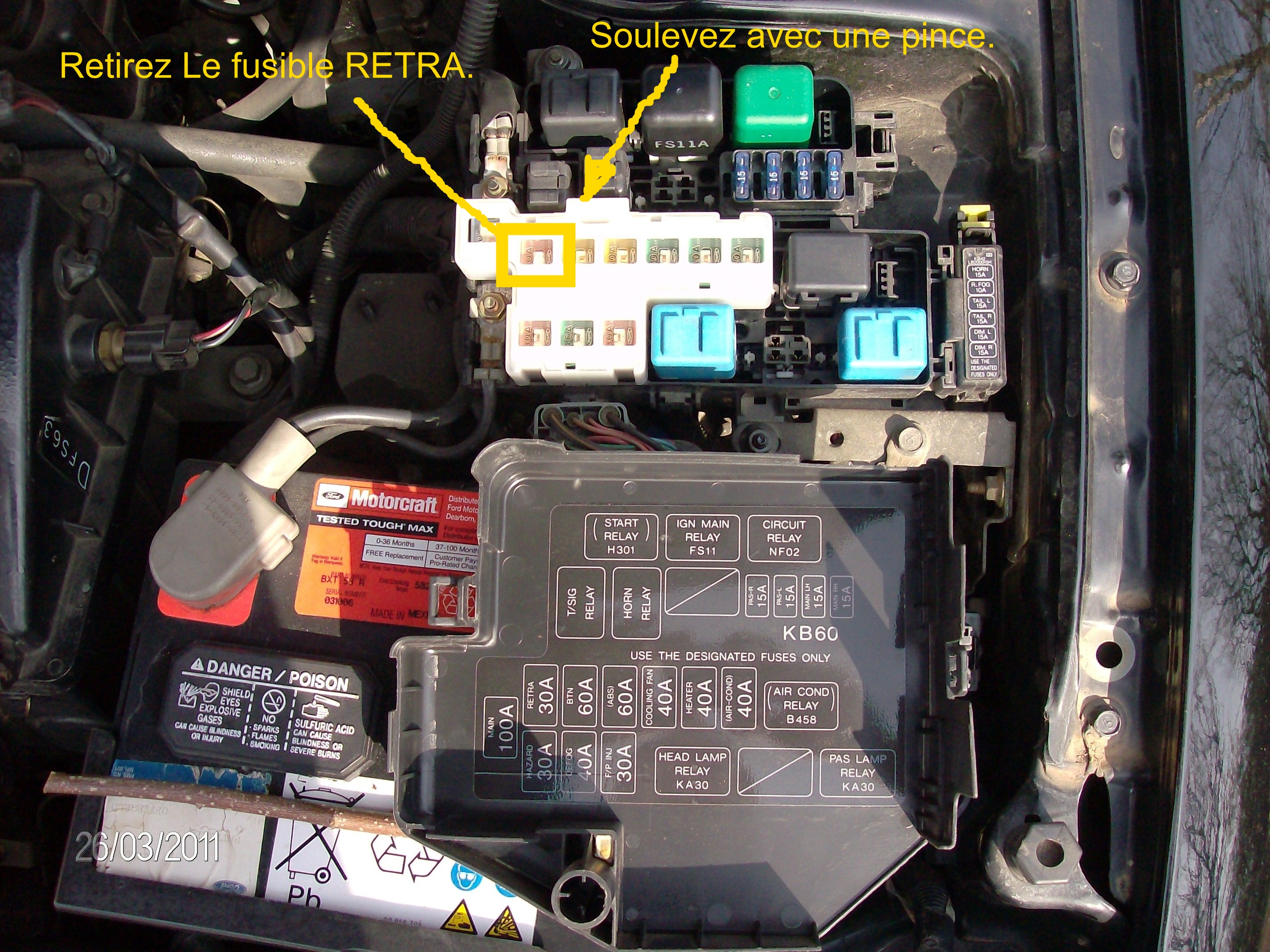

Jack ma fait parvenir un schéma du boitier a fusible qui ce trouve dans le compartiment moteur :cool:

Si tu essayes de les ouvrir avec la molette sur les phares c'est normal qu'ils se referment si ton comodo n'est pas en position pour allumer et ouvrir tes phares, si t'enlèves dans la boîte à fusible sous le capot le relais qui s'appel RETRA tu dois pouvoir les ouvrir manuellement sans problème.

Je recherche la photo de ce qu'il faudra faire. ;)
probleme ouverture manuelle des phares 19 Jan 2015 19:18 #170059
Il faudrait déjà que tu arrives à ouvrir tes deux phares, je ne sais pas si tu peux encore le faire ?
Ensuite tu vas dans la grosse boite à fusibles/relais qui se trouve sous le capot moteur, tu retires le cache en plastique blanc avec une pince et tu tires dessus vers le haut, tu verras il s'enlève.
Puis tu retires simplement le fusible RETRA N°3 de 30A, les deux phares ne se refermerons plus, mais l'éclairage sera OK. Tu laisseras comme ceci, j'espère qu'il n'y a rien d'autres branché sur ce fusible RETRA ? Il faudra contrôler le reste de l'éclairage de ta Probe par sécurité.

pour répondre a tes questions Ludo il y a un tout petit compartiment a fusible a collé a la grosse boite a fusible,
et a chaque fois que j actionne le comodo les phares s ouvrent genre 1 mn et un petit fusible de 10 amperes grille dans le petit boitier du coup les phares ce referment tout les deux en meme temps mais la lumiere reste allumée .
si je ne me trompe pas le fusible en question c est le 2emes en partant du haut sur la photo que m a envoyé jack

Pour la petite boite à fusibles située à droite, tu regardes sur le descriptif, page de gauche du livret. ;)

j ai fais comme vous m avez dit j ai sortie le fusible RETRA et miracle j ai pu ouvrir mes phares manuellement :thup:

Difficile à dire comme ça... C'est lequel en fait ton fusible qui claque à chaque fois?

il se trouve que part chez moi il y a pas mal de brouillard en ce moment du coup les feux de brouillard son solicités je me souviens que la derniere fois que je m en suis servis j ai mis pour la premiere fois le feux de brouillard AR et il ce trouve que le fusible qui pete a chaque fois et qui me fais fermer les phares, est celui de l anti-brouillard arriere .

Contrôle tout l'éclairage de ta Probe, tableau de bord, feux arrières, feux stop, clignotant, etc...
Je ne sais pas, si il y pas autres choses de branché sur ce fusible N°3 RETRA de 30A je ne le pense pas, mais joue la sécurité.
