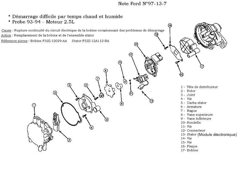

Voici , le schéma d'un Allumeur de V6, je n'ai pas de schéma pour le 16V, mais l'emplacement de la partie interne N°13 appelée Module Électronique est au même endroit.
Lorsqu'un allumeur a trop de km et qu'il est encore d'origine, lorsqu'une panne survient sur cette pièce, il est conseillé de changer l'Allumeur complet par un neuf.
Ce Module électronique contient des composants électroniques (transistors, etc..), ceux-ci ont une durée de vie variable, on ne peut rien présager à ce sujet.
Mon Allumeur de Probe 16V est d'origine 94 avec 210000 km, par contre il est à spécifier que je n'ai pas de collecteur inox, en remplacement de celui d'origine et mon pare-chaleur est toujours à sa place. Un Allumeur qui reçoit une source de chaleur supplémentaire ce n'est pas conseillé et il pourrait se dégrader plus vite que prévu..
Pour répondre à ta question.
Si le changement de cette pièce détachée (Module électronique) a été bien fait, je ne vois pas ce que l'on aurait pu abimer ?
