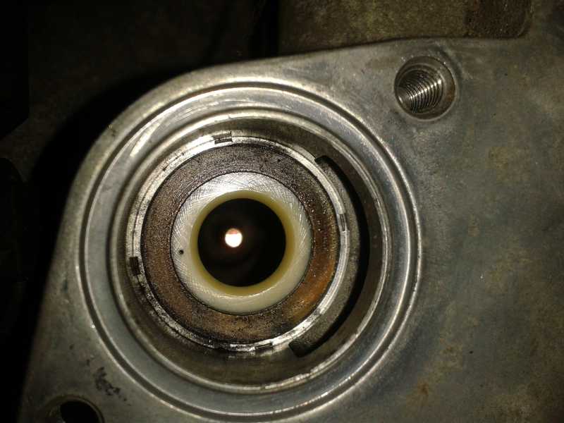

Merci. En plus, j'ai démonté la vanne de ralenti pour nettoyer un peu. Et en la remontant, le ralenti monte et descend. A froid il se cale à 2500 tr. Bizarre, car j'ai tout remonté dans l'ordre.

oui ça a l'air d'aspirer fort au niveau du moteur électrique en haut de la vanne de ralenti. J'ai serré le plus possible mais je pense que je dois mettre un autre joint. Ca ressemble à un joint d'étanchéité de montre d'ailleurs.
Lecture des codes défauts sur Probe 2.0 16v 1998 05 Fév 2015 21:32 #170368
On dirait que le joint est un peu "bouffé" au niveau aspect.
Si tu peux changer ce joint par un neuf, ce serait parfait.
Sinon, j'apprécie toujours la rapidité de mise en place de ce joint bleu souple Loctite résistant à 250°C .
C'est à essayer en rajoutant une couche fine de ce produit sur le joint d'origine.

Si le ralenti oscille et est trop haut après remontage, c'est sur qu'il y a une prise d'air. Ne serre pas comme une brute sinon les pas de vis vont foirer, ils sont fragiles. Pour le joint te casse pas la tête, une fine couche de silicone moteur va très bien. Pas trop pour que ce qui déborde bouche les logements intérieur. Juste ce qu'il faut. Sans le joint d'origine par contre car en le démontant il a du se déteriorer et créé un risque de fuite important.
