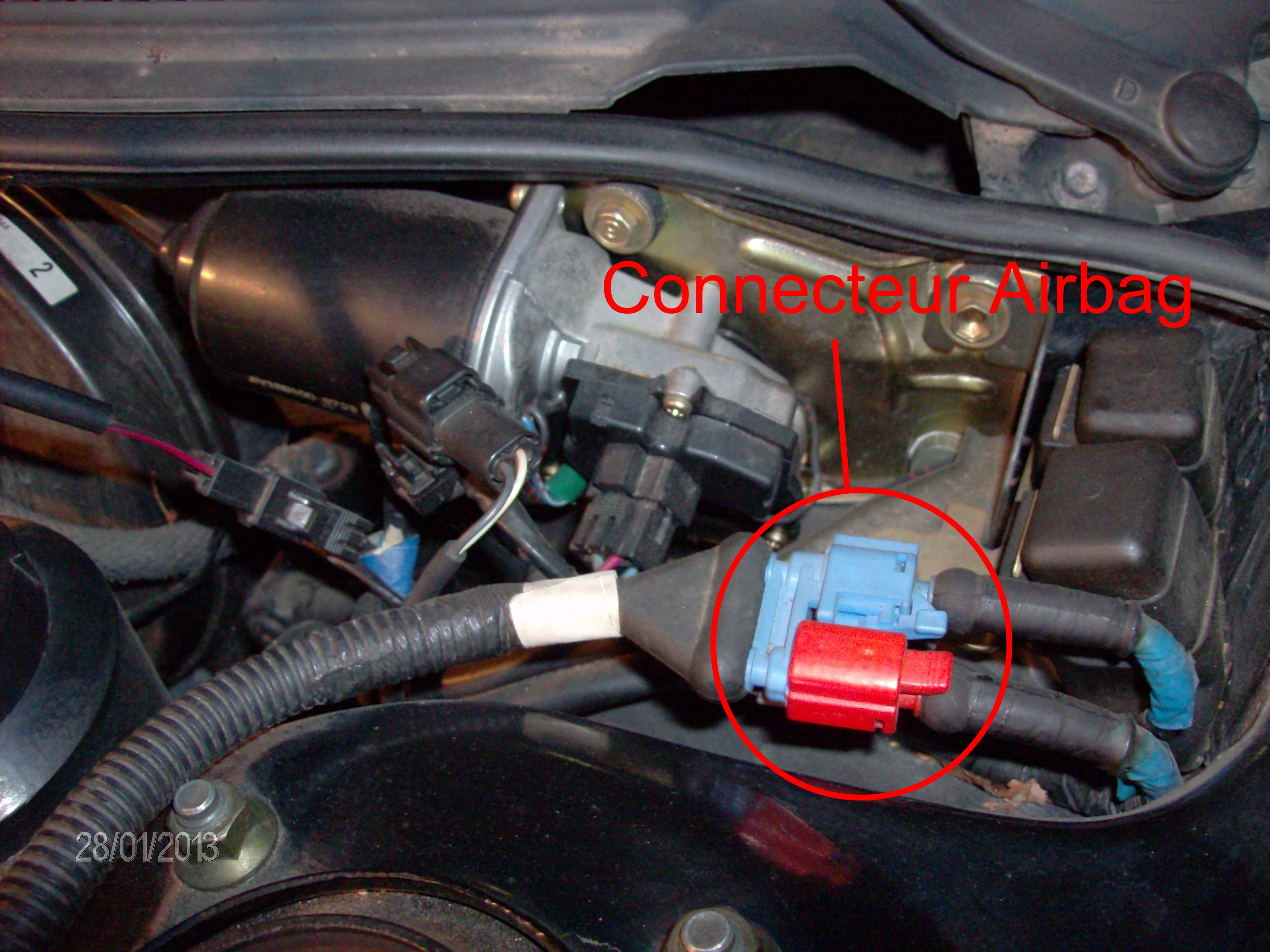

J'avais cette photo qui existe aussi sur le Tuto en plus petit. ;)
Si ça se trouve, tu as un problème de rouille, comme sur le Tuto.
Connecteur Airbag (Probe 16V - 94) c'est dans le fond à droite lorsque l'on est face au moteur.

Débranche aussi le connecteur d'Airbag en photo ci-dessus, peut-être qu'il y a un mauvais contact dans cette liaison ?
