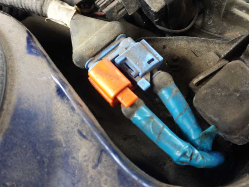

je n'ai pas encore regardé les capteurs,par contre j'ai essayé de deconnecter la fiche qui se trouve dans le coin droit en haut du capot,mais je n arrive pas a le deconnecter!je me demande si le problemen ne vient pas se la car les cables ont ete enroulés avec du chatertone!

Avec le temps ils sont un peu durs à défaire, il faut insister gentiment avec patience pour ne rien casser, pour ma part j'utilise (en douceur bien sur) un petit tournevis pour faire levier. Quand au chatterton il me semble d'origine. Les faisceaux de la probe en sont pleins...
Clignotement voyant airbag code 13 ou 51 12 Fév 2015 19:28 #170496
Oui, ce n'est pas la même pose pour le Chatterton bleu par rapport à moi, tu as du Chatterton tout du long, sur les câbles du connecteur d'Airbag, il est de la même couleur que le mien.
Pour retirer un connecteur, il y a une petite languette qui dépasse, il faut soi la soulever ou l'abaisser, ces languettes servent à bloquer l’en-fichage des 2 éléments pour qu'ils ne sortent pas.
Surtout débranche ta batterie avant toute manœuvre sur l'ensemble des liaisons de l'Airbag, profites-en pour faire une RAZ en appuyant environ 30 secondes sur la pédale de frein, puis regarde si tu as toujours ce code 13
Edit, je pense aussi que c'est d'origine (Chatterton bleu).

on peut deboiter la prise entiere ou il faut ouvrir la fiche bleu et la orange?
j'ai essayé sans succés,enfin je n'ai pas voulu forcer!

Je rejoins Coyotanark pour le Chatterton Bleu.
Çà ressemble bien à un montage d'origine, mais fait différemment du mien "Probe de 94" Le Chatterton est monté jusqu'en haut, alors que pour moi ce n'est pas le cas, il s'arrête à mis hauteur.
Je n'ai jamais démonté ces connecteurs d'Airbag, je ne peux pas te dire si c'est facile ou pas.
On dirait bien 2 connecteurs séparés. Si ça ne va pas n'insiste pas, il ne faudrait pas casser les éléments de jonction. Tu regarderas plutôt les fils d'arrivée aux capteurs frontaux.

ouai je vais suivre ton conseil,je na vais pas forcer!!sur cette fiche il y a que le capteur central qui est branché dessus,les 2 autres sont reliés ou?
Clignotement voyant airbag code 13 ou 51 12 Fév 2015 21:21 #170505
Tout passe pas ce connecteur unique que tu voulais ouvrir et qui rentre ensuite dans l'habitacle, il n'y a pas d'autres connecteurs pour les capteurs situés à l'avant du véhicule.
Il faut que tu contrôles les 3 capteurs avant, tu as peut-être un fil de coupé sur l'un des 3 capteurs ?
Y a t-il un retour par la Masse ? Contrôle quand-même, et surtout retire la rouille.
Dans ce cas, ceci ne veut pas dire que ton Airbag ne va pas fonctionner, si tu as un capteur latéral de défectueux, la protection Airbag ne sera pas maximum, mais ça c'est juste mon avis.

Désolé de te contredire, mais non tous les capteurs ne passent pas par ce connecteur. Celui ci n'est que pour le capteur central, les 2 capteurs latéraux ayant un capteur similaire devant les passages de roue avants.
A savoir qu'en cas d'erreur, comme je l'explique dans le tuto sur le code 51, le module d'airbag grille automatiquement son fusible afin de neutraliser le système d'airbag pour éviter un déclenchement intempestif en attendant que ce soit réparé, donc avec un code erreur ton airbag ne fonctionne pas.
