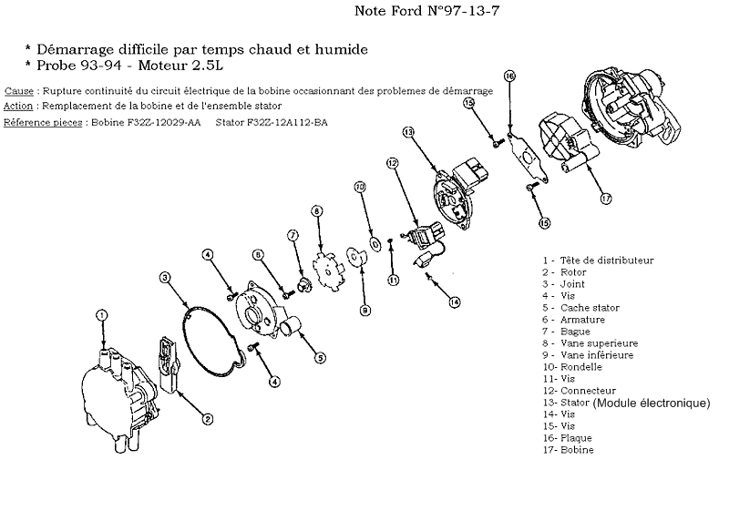

voila la probe de francoisv6 et arrivait se soir a la maison a peine le capot ouvert j'ai compris pourquoi elle ne demarré pas mauvais allumeur tot57172 au lieu d un tot57071 j aurait besoin d'info si quel qu ´un pourait m aider pour la referance du module si quel qu un a cela j'aimerdait la remetre en route mais vu le taf carrosserie qui y as a faire dessus je sais pas encore si sa vaut le coup bref j en suis pas la encore je voudrait la faire demarrer deja.

Sa Probe 2.5L - V6 détient une Carte-Grise datant sa 1ère mise en circulation fin 94, voir son Numéro VIN dont le - R - désigne l'année 94 c'est à contrôler sous la baie moteur. www.wiki-ford-probe.com/index.php?title=...ification_ford_probe
Ce qui doit correspondre à cet allumeur de Probe V6 année 94 - TOT57071 (voir schéma ci-dessous).
Dont voici les détails du module d'allumage, la référence doit-être inscrite sur le module d'allumage, appelé aussi module électronique, voir cette référence en démontant l'allumeur. www.yoyopart.com/oem/14251333/ford-f32z12a112ba.html

De mémoire ( à vérifier !) il doit s'agir d'un J888 ou J881.

merci jack et diablus pour l info
