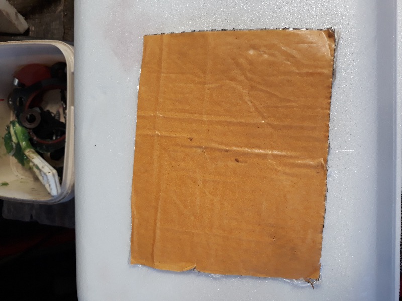

    A titre préventif, j’ai rajouté un isolant thermique sous l’allumeur. C’est ce qu‘on trouve sous les caches plastiques des motos qui sont au contact des échappements . Il y a une face collante qui permet de le placer idéalement.

    Ce n'est pas une mauvaise idée cet isolant thermique collé sous la plaque métallique de ton allumeur S1, ça fait une double protection,
    Tu trouves cet isolant thermique où, et c'est vendu en quelle surface ?
    TUTO : Les différents types d'Allumeurs pour Probe et MX6 16 Avr 2021 18:09 #184541
    Salut Jack,
    J’ai trouvé cet isolant chez Daffy, vendeur de pièces et accessoires moto. C’est au rayon motocross. 😉
    TUTO : Les différents types d'Allumeurs pour Probe et MX6 16 Avr 2021 18:10 #184542
    C'était vendu en 30x30cm
    TUTO : Les différents types d'Allumeurs pour Probe et MX6 16 Avr 2021 18:48 #184543
