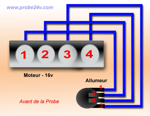

Les n° 1 - 2 - 3 - 4 sont répertoriés sur la tête de l'Allumeur, tu n'as plus qu'à les mettre dans l'ordre sur les bougies. Le N°1 avec le N°1 etc....Comme sur ce schéma pour Probe 16V :wink:

C'est un Allumeur S1 Probe 16V année 94, le branchement se fait dans le même ordre.
Tu peux voir les plots numérotés 1 - 2 - 4 le N° 3 n'est pas visible, il est derrière.
Donc le plot N° 1 de l'Allumeur va au cylindre N°1 tout à gauche, et ainsi de suite... (voir le Schéma au dessus)
le 2 au 2
le 3 au 3 (caché sur la photo)
le 4 au 4

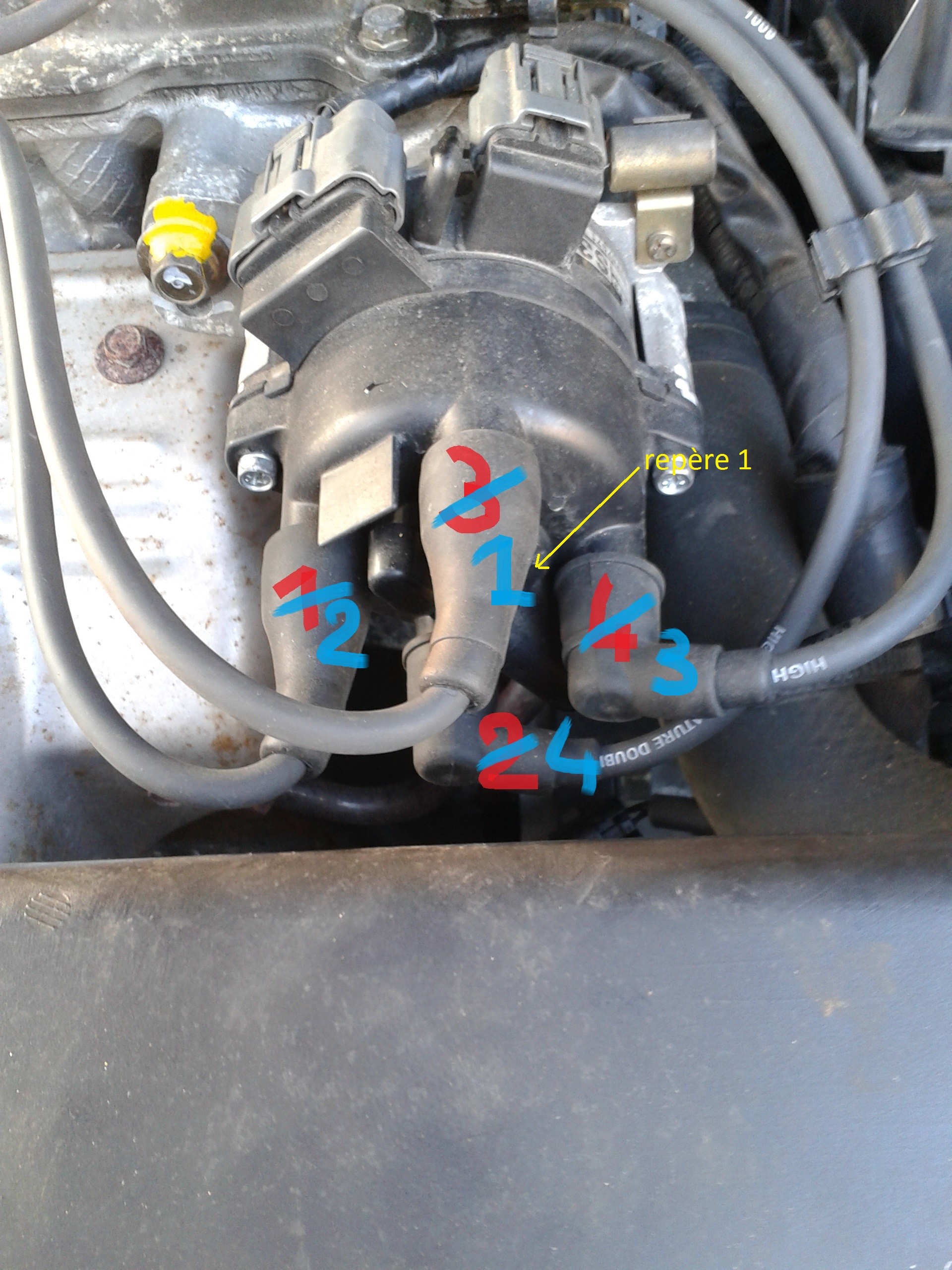

Merci pour ta photo. Mon faisceau ne porte plus les numéros car je l'ai changé. Je t'envoie une photo de mon allumeur avec le branchement actuel. L'ordre d'allumage est bien 1-3-4-2 comme l'indique le manuel. Mais le connecteur tout en haut indique le chiffre 1, ce qui laisse supposer que c'est l'emplacement du câble pour le cylindre 1.

C'est bien 1 - 3 - 4 - 2 l'ordre d'Allumage pour le moteur 16V.
Les chiffres sur ta photo me semble correcte, ça devrait démarrer.
Tu n'as besoin que du repère N°1 sur l'Allumeur, ensuite c'est le N°3 puis le N° 4 et le dernier le N°2

oui mais c'est le câble du cylindre 3 qui est branché sur le repère 1 donc je pense que tout est décalé d'une place.

J'ai mis en bleu l'ordre qui me semble correct. Mais ça me semble bizarre qu'elle démarre quand même dans l'ordre en rouge.
