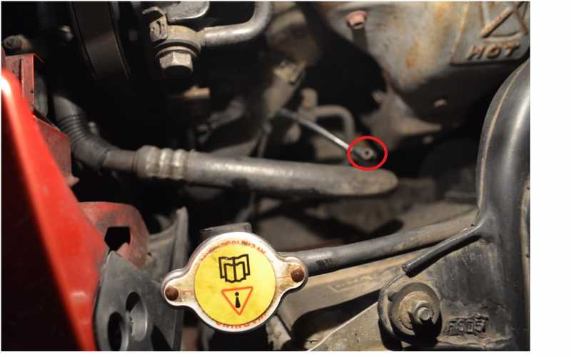

je viens de m'apercevoir que j'ai un petit cable débranché (quand on est face au moteur légèrement à gauche)
quelqu'un peut me dire ce que c'est ou regarder sur sa Probe ou ça se branche ? (ou pas)
merci !

c est le cable d info de la pompe de direction assisté.

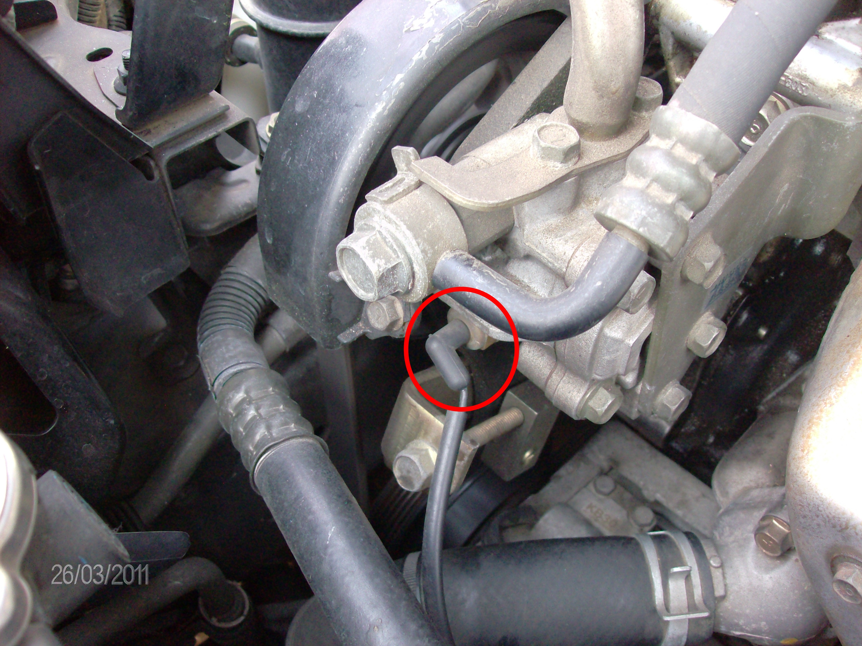

Tu le branches ici ! :wink:
